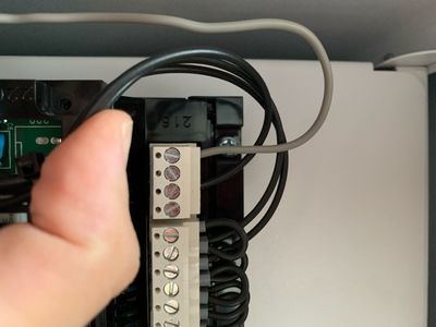

Hallo, habe es durch Zufall gerade offen. Ich habe auch den Typ WO1C ohne Erweiterungsplatine EA1 und habe Smart Grid zur TW-Erwärmung in Betrieb. A2F37BB8-6931-433F-8F7E-6AC52DE95D92.jpeg
Dabei wird der Spannung von der Klemme X3.1 abgegriffen (schwarzes Kabel) geht zu einem externen Relais (Steuerung erfolgt über die PV-Anlage) und kommt geschalten zurück (graues Kabel) auf die Klemme 216.1.

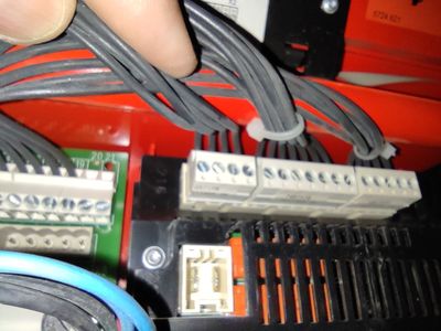

Danke für deine Antwort. Bei Dir scheint nichts Anderes auf den 216er Klemmen angeschlossen gewesen sein. Bei mir schaut es so aus (deshalb meine Frage an die Experten):
216er Klemmen belegt mit Brücken zu X4 Rangierplatine.
Kann ich die Potentialfreien Kontakte einfach parallel auflegen?
Was sagen die Viessmann Experten?

Mach mal bitte ein Foto von der Gesamtheit der Platine(n) und von X3/X4.
@Zig: Dass an den Kontakten bereits Kabel angeschlossen sind, ist nicht weiter schlimm. Diese bleiben an den Klemmen und die neuen werden einfach zusätzlich angeschlossen.
