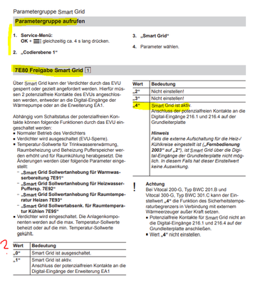

Ihr aktiviert Smart-Grid, indem Ihr von einem externen Gerät (bspw. Wechselrichter) die Phase der Regelung X3.1 auf den schon erwähnten Kontakt 216.1 schaltet. Nun lassen sich innerhalb der Codierebene 1 (“Parametergruppe Smart-Grid”) unterschiedliche regelungstechnische Szenarien definieren. Um in diese Ebene zu gelangen, geht ihr wie folgt vor: haltet die “OK” und die “Menütaste” für vier Sekunden gleichzeitig gedrückt. Dann wählt Ihr die Codierebene 1 und anschließend die Parametergruppe Smart-Grid an. Bitte behaltet dabei aber immer im Sinn, dass alle Änderungen innerhalb der Codierebene bei fehlerhafter oder fahrlässiger Konfiguration zu einem fehlerhaften Betrieb der gesamten Anlage führen können. Wenn Ihr Euch bei irgendetwas unsicher seid, zieht besser einen Fachbetrieb hinzu. Auf Nummer sicher geht Ihr außerdem, wenn Ihr Arbeiten an spannungsführenden Teilen nur durch elektrotechnisch geschultes Fachpersonal ausführen lasst.
Innerhalb der Parametergruppe “Smart Grid” könnt Ihr nun Euer eigenes Anforderungsprofil anpassen. Zunächst muss der Parameter 7E80 (Freigabe Smart Grid) auf 4 gestellt und damit aktiviert werden. Anschließend lässt sich definieren, was genau erfolgen soll, wenn per “Smart-Grid” anfordert wird:

Schau nach wie die Kodierung 7E80
gesetzt ist und versuche diese auf 4 zu stellen.
Dann müsste der Menüpunkt "smart grid" erscheinen und dann wird es ohne das EA1 Modul funktionieren.

1. Zunächst muss die Leiterplatte über den Parameter 7010, welcher auf 1 gestellt wird, aktiviert werden
2. In der Codierebene1 SmartGrid muss doch auch der Parameter 7E80 verändert werden? Auf welchen Parameter, 1? Zumindest steht es so in der Anleitung "Freigabe Smart Grid 7E80“ auf „1“"?
Dann steht dort aber weiter:  "...könne die beiden Eingänge DE2 und DE3 nicht für die Signale „Externe Anforderung“ und „Extern Sperren“ mehr funktionieren" (siehe Anleitung S. 38)

Hallo Community,
ich habe in meiner WP die Smart Grid Funktion über den Paramater 7E80  -> Wert 4 eingeschaltet.
Über den WR schalte ich potentialfrei X3.1 zu 216.4. Der Eingang 216.1 ist offen.
Sobald das Relais schließt, zeigt der WR das "SG Ready" Signal  aber es erscheint zeitgleich das Signal/Hinweis C5 EVU Sperre aktiv.
Wo liegt der Fehler ?
Sobald ich das Relais öffne verschwindet die EVU Sperre zusammen mit den SG ready Signal.
EVU hab ich nicht und die Klemme 3.6 / 3.7 ist gebrückt.
Produkt: Vitocal 222-S Typ AWT-AC 221.A10
Serial-Nr.: 7502080701067115
Vielen DANK!
zu Deinem Problem gibt es eine ganz einfache Lösung. Den Kontakt des Relais musst Du von Eingang  Eingang 216.4 auf den Eingang 216.1 (Funktion 3 wenn geschlossen) und den vom 216.1 auf den 216.4 legen (Funktion 4 wenn beide geschlossen).
Dann klappt es sofort.
