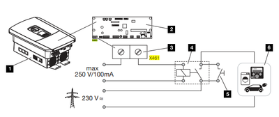

sind die Anschlüsse an unserem Plenticore so wie von @MatthiasSchneider skizziert?

@Butch673 du bist sicher das wir kein zusätzliches Relais benötigen (Nummer 4 bei @MatthiasSchneider screen shot Anleitung Plenticore)?

@lufti22
Stimmt!
Aaaaaber: Das ist - wie auf dem Schaubild - ja auch korrekt, wenn Du "echte" Verbraucher ranhängst.... insbesondere so "Kleinigkeiten" wie 'ne Wallbox.
Wir nutzen ja nur 'ne Steuerspannung von 2mA (!).
Die Schaltfähigkeit des Plenticore plus ist 250V/100mA - auch wie auf @MatthiasSchneider s Schaubild.
Damit ALLES GUT! 😜
