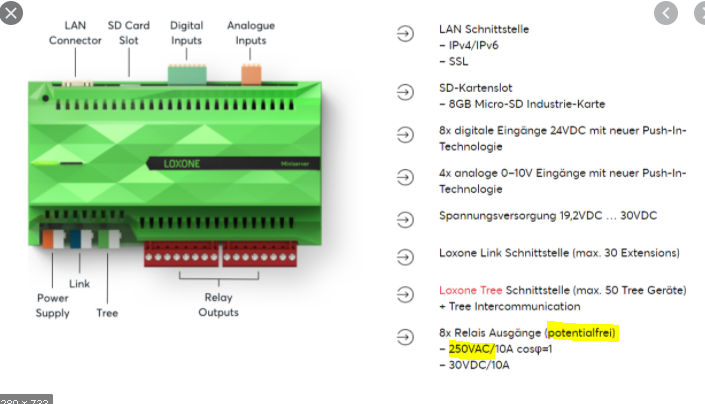

vielen Dank für den interessanten Artikel und die Denkanstöße in den Kommentaren!
Mir fehlt es etwas an elektrotechnisches Wissen was das Schalten der beschriebenen Kontakte an geht, daher eine Frage dazu.
Mein Fronius Wechselrichter als auch die Viessmann LWP unterstützen beide SG. Beim Fronius habe ich jedoch kein Smartmeter dabei, deswegen kann ich nach meinem Verständnis keine Überschußschaltung machen sondern wenn dann nur ab bestimmter Produktionsmenge des WR schalten. Allerdings haben wir auch Loxone. Loxone ist sowohl mit PV WR als auch mit digitalem Stromzähler verbunden und weiß daher über PV Produktion als auch Verbrauch des Hauses Bescheid. Daher möchte ich die Überschußschaltung über Loxone einrichten. Der Miniserver hat sowohl 24V Digitalausgänge als auch 230V Relais Ausgänge. Kann ich diese für das Schalten des 216 Schaltkontaktes nutzen und wenn ja, geht das direkt oder bräuchte ich noch etwas wie ein Schütz dazwischen?
Vielen Dank,
Tobias
Hallo Tobias,
wenn das Relais wie hier beschrieben für 230 V geeignet ist UND potentialfrei ist, kann es ohne zusätzliches Schütz die beiden Kontakte an der WP schalten.
VG Michael
