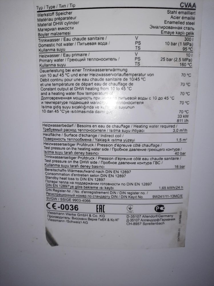

Auf dem Typenschild vom Vitocell 100-W steht "Typ CVVA". Speicherinhalt sind 300 Liter. Wie ist das gemeint, dass ein Vitocell 100-W für eine Wärmepumpe nicht geeignet ist und was hätte das dann zur Konsequenz?

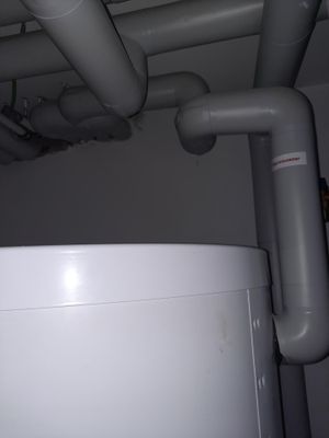

Zum Messen / Fühlen der Temperatur an den vom Speicher ausgehenden Leitungen: diese sind bei mir allesamt isoliert. Sollte ich dann die Isolierung etwa 50cm vom Speicherausgang auftrennen und dort messen (mit Infrarotthermometer)?
So wie sich eure Aussagen lesen, ist das alles aber nicht normal und mein HB will hier nur einen Mangel abtun, oder? Falls ja, würde ich vermutlich eher den HB erst mal zur Diagnose des Problems auffordern, nicht das er es als Mangelursache auslegt, wenn ich irgendwo selbstständig Dämmung zum Messen aufschneide.
Hier würde ich vorerst nichts aufschneiden odgl. .... wäre schade um die Dämmung.....könntest Du bitte mal von der Anlage / Rohren Fotos machen.......eventuell finden wir hier einen Punkt, wo man das schon auch so ganz gut vorerst einmal überprüfen könnte....

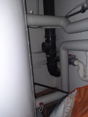

Ich stelle mal ein paar Fotos von den 3 Rohren in den Anhang, die vom Speicher weglaufen. Das ganz oben ("Warmwasser") scheint Richtung EG und OG zu verlaufen. Die anderen beiden (am Speicher in mittlerer Höhe bzw. ganz unten) auf dem zweiten Foto scheinen Richtung Inneneinheit der Wärmepumpe zu verlaufen. Das Ende dieser beiden Rohre sieht man auf dem dritten Foto an der Inneneinheit. Mir ist jetzt aufgefallen, dass eines auch mit "Fußbodenheizung" beschriftet ist, aber ich habe keine Ahnung, ob das der Vor- oder der Rücklauf sein soll. Macht es das denn überhaupt Sinn, dass die FBH mit dem Warmwasserpufferspeicher verbunden ist?

Hier auch mal ein Foto vom Typenschild
das ist also ein CVAA……der hat lt.Typenschild eine Heizfläche von 1,5 qm (bedeutet, das hier die Nennleistung der WP maximal 4,5kW haben dürfte)……was Für eine WP Type steht am Typenschild des Außenteil der WP ?

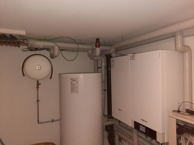

Zu den Verohrungen….hier sieht man auf den Fotos nicht sehr viel……damit bekommt man noch keinen Überblick über die gesamte Anlage……Somit wenn möglich von etwas weiter weg auch noch fotografieren……um den Rohrverlauf verfolgen zu können……

So hier kommen noch mal ein Fotos mit größerem Abstand.
Meine Wärmepumpe ist übrigens eine Vitocal 200-S, AWB-E-AC 201.D09 mit max. 11.6 kW Heizleistung.

Auf den letzten Fotos kann man sehr gut sehen, wie Du das mit dem Ventil absolut problemlos testen kannst:

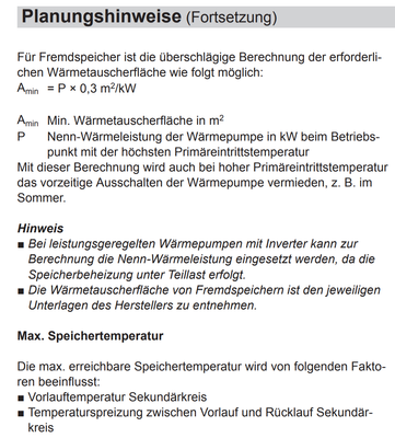

Könntest du mir bitte noch mal schreiben, aus welcher Quelle du den Auszug ("Kapitel 6.9 Zubehör Trinkwassererwärmung)" zum Speicher und den 1.5qm genau hast? Ich würde zum vermutlich falschen Speicher eine Mängelanzeige verfassen. Was sollte man dort am besten angeben, damit der Meister versteht und klar ist, was hier nicht passt? Was wäre denn bei meiner D09 genau das P (Wärme-Nennleistung...)? Das hängt ja vom Umgebungsparametern ab, oder? Ich will hier alles ordentlich auf den Tisch bringen, damit der HB nicht einfach abwiegeln kann.
Anbei die vollständige Planungsanleitung.......

Außerdem kann Du das mit den 1,5qm auch direkt auch am Typenschild Deines Speichers ablesen:

Du hast oben aber noch den "Abschnitt 6.9 Zubehör Trinkwassererwärmung mit Vitocell 100-W, Typ CVAA" mit der Gleichung A_min = P x 0.3 m^2/kW" als Abbildung gepostet. Dies finde ich leider nicht im verlinkten PDF. Stammt das aus einem anderen Dokument? Ich würde dieses gerne dem HB gegenüber zitieren.
Das Thema findest Du auf den Seiten 133/134…Kapitel 7.12….Dort ist unter anderem erklärt was passiert, wenn hier eine zu kleine Wärmetauscherfläche verwendet wird, und zusätzlich findest dort auch eine Tabelle, worin ersichtlich ist, das der CVAA nur bis zur D08 von VM freigegeben ist, und über der D08 der CVWA…..😉
