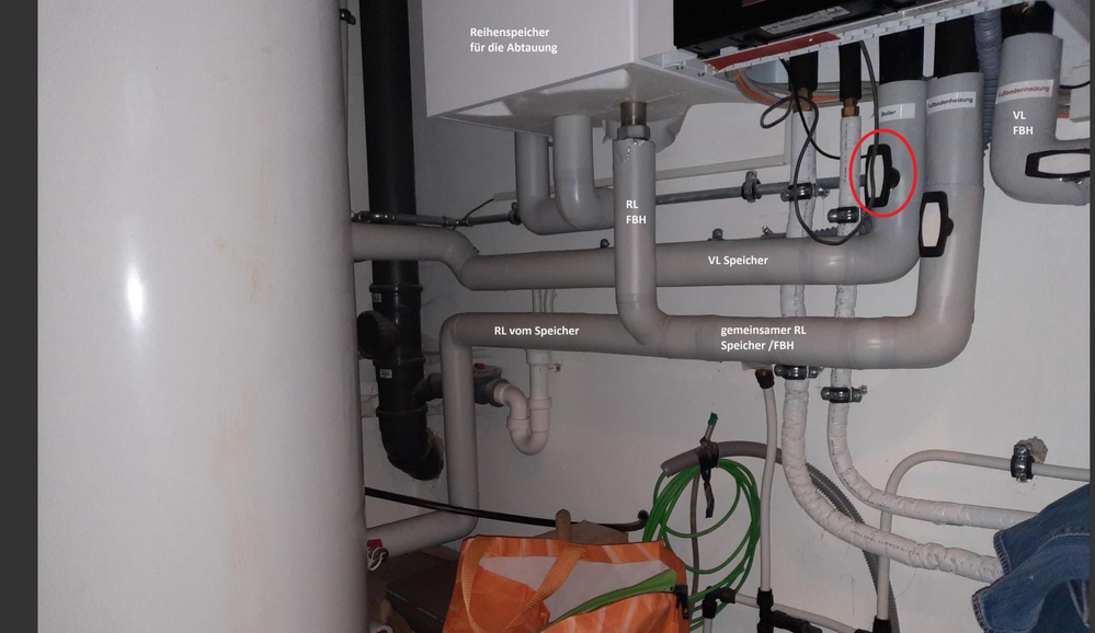

So hier kommen noch mal ein Fotos mit größerem Abstand.

Auf den letzten Fotos kann man sehr gut sehen, wie Du das mit dem Ventil absolut problemlos testen kannst:
1) Den Speicher hochladen
2) kein Brauchwasser mehr entnehmen.
3) nachdem fertig hochgeladen ist, und die WP wieder auf die FBH Beheizung geschalten hat, den Absperrschieber zum Speicher ("Boiler") vollständig schließen.
4) Sollwert des Speichers so weit als möglich runterdrehen, damit nun sichergestellt ist, das die WP nicht gegen den geschlossenen Schieber die WW Bereitung startet.
5) die Temperatur im Speicher über mehrere Stunden überwachen, wie schnell diese nun fällt....
6) den Schieber wieder vollständig öffnen
7) die Temperatur im Speicher über mehrere Stunden überwachen, wie schnell diese nun fällt....
Wichtig ist, das in diesem Testzeitraum keinerlei WW aus dem Speicher entnommen wird....das würde den Test sofort verfälschen.....Eventuell den Kaltwasserzulauf in den Speicher oder wenn vorhanden den WW Ablauf aus dem Speicher auch absperren, um eine versehentliche WW Entnahme zu verhindern.....
Fällt die Temperatur sehr wenig, wenn der Absperrschieber geschlossen ist, und wenn dieser offen ist, sehr schnell, dann ist das ein eindeutiges Zeichen dafür das ein Problem mit dem 3-Wege Umschaltventil in der WP vorhanden ist.....dieses Ventil muss im Heizungsbetrieb die Leitung zum "Boiler" vollständig verschließen. Und genau das wird mit dem Test über den Absperrschieber sozusagen "überprüft".

Ich habe Gestern Abend den Test von @Guennie gemacht und hatte bereits nach knapp 3.5 Stunden interessante Ergebnisse. Solltemperatur habe ich testweise auf 52°C gesetzt, um 20:30 Uhr Warmwasserzubereitung gestartet und anschließend "Boiler" zugedreht (Ist-Temperatur dann 52.1°C). Um Mitternacht hatte ich noch immer 52.1°C. Anschließend habe ich "Boiler" wieder aufgedreht und heute um 06:00 Uhr waren es nur noch 41.1°C. Ich denke damit ist es eindeutig, oder?

Super, mit dem Test mit der "Absperrung" ist in der Tat bewiesen, das hier ein Problem mit dem Umschaltventil vorhanden ist.....Siehe Foto Seite 7
...und siehe Seite 75 und Seite 133. Genau das sollte bereits dem HB eigentlich alles sagen.....😉
