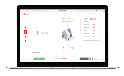

Mittlerweile habe ich auch einen "Testaufbau" einer Gridbox2.0 mit Energymetern:
Hierzu habe ich aber noch 1-2 Fragen, die ich auch schon per Mail gestellt habe, habe aber keine Antwort erhalten:
Es gibt in der Artenauswahl nicht die Möglichkeit einen Zähler zu einer Batterie zu machen
Ebenso wird eine Varta Element 9 als my-PV erkannt (ich habe nichts von MyPV):
Durch diese beiden Probleme ist die Statistik natürlich komplett falsch dargestellt:
(Heizung habe ich nicht):
und die Angabe der Batterie stimmt auch nicht.
Ich weiß, dass die Gridbox nicht direkt mit der Batterie kommuniziert (das wäre auch zu einfach 😉
aber zumindest sollten doch die Zählerdaten als Batterie visualisiert werden.......oder?
(Also beim Laden z.B. 1500 W rot als verbrauch und beim entladen 2250 W in grün als Erzeugnis)
Der Akkustand wird natürlich nicht als Wert angezeigt z.B. 55%.
Ebenso wird die Wärmepumpe nicht im Energiemanagement angezeit:
sondern nur die nicht vorhandene Wasseraufbereitung (MyPV: nicht vorhanden)
Kommt das dann später im März/April ?

Hallo Philipp,
den Fehler mit der Darstellung des myPV haben wir behoben.
Derzeit ist es noch nicht vorgesehen, einen Energymeter als Batterie auszuwählen.
Der Hintergrund ist natürlich, dass wir keine Info über den Ladezustand SOC geben können.
Derzeit ist in Prüfung wie aufwendig die Implementierung ist.
Die Wärmepumpe wird März/April im Management zur Verfügung stehen.
Gruß Marc

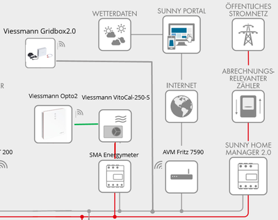

Kommunizierte denn nun auch der Sunny home Manger 2.0 per EEBUS mit der Gridbox?
Kann der SHM2.0 die Daten der Gridbox auslesen?
