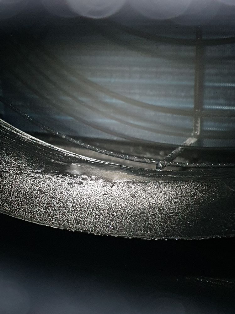

Habe die Anlage Vitocal 250-A seit ca. Ende September.
Bei Feuchter Luft d.h. Reif, Schnee, sammelt sich Feuchtigkeit an der Lüfterzarge dann schleift der Lüfter daran mit fürchterlichen Schlag bzw. Klopfgeräuschen so dass sich ein Nachbar schon beschert hat. Die Beanstandung wurde über meinen Heizungsbauer an Viessmann weitergeleitet, dort wurde gesagt ich sei der 1. In Deutschland bei dem das aufgetreten ist, deshalb müsse ich einen Heizring für die Zarge selbst kaufen. Komme mir jetzt verarscht vor, ich denke es ist ein Konstruktionsfehler. Nur sollte die Firma dazu stehen und dies auf Ihre Kosten zu beheben. Morgen kommt ein Techniker von Viessmann bin dann mal gespannt. Ich behalte mir vor sollte es nicht zu einer Fehlerbehebung kommen einen Anwalt einzuschalten. Ich habe eine teure Heizung gekauft mit der ich auch im Winter und vor allem Nachts heizen kann und nicht Angst haben muss dass mich der Nachbar wegen Lärmbelästigung anzeigt.

Hallo Tim8,
ich hatte das gleiche Problem letzten Winter: Schlaggeräusche wie ein Hammerwerk. Ein Höllenlärm!
Grund: Die Vereisung der Ventilatorringe.
Ich hab davon Videos und Tonaufnahmen gemacht und meinem Heizungsbauer geschickt. Nach einigem „Hin und Her“ hat Viessmann auf Kulanz die Ringheizung „spendiert“. Für den Einbau (im Sommer 24) musste ich jedoch 100€ an den HB zahlen. Das war es mir aber wert und ich wollte kein weiters Fass aufmachen.
Seit gestern ist die Anlage mal wieder richtig vereist. So, wie es im Moment aussieht, scheint es zu funktionieren und es ist Ruhe!
Natürlich ist das ganze ein Konstruktionsfehler. Die Ausrede von Viessmann, dass die Ringheizung nur bei bestimmten geografischen Lagen (z.B. in der Schweiz) vorgesehen ist, ist eine faule Ausrede. Überall wo es Frost in Verbindung mit evtl. höherer Luftfeuchtigkeit (also überall in „D“) geben kann, ist der Eintritt der Ringvereisung sehr wahrscheinlich.

@Mr_Vito schrieb:Ihr meint das sei ein Konstruktionsfehler, dann nennt mir mal genau was da falsch Konstruiert wurde?
Das Wasser staut sich dort und kann nicht abfließen. Das ist der Konstruktionsfehler. Wenn sich das warme Wasser beim Abtauen dort nicht sammeln könnte, weil unten eine Schräge, Nut, oder gar ein Ablaufloch wäre, gäbe es das Problem nicht weil es dann abfließen würde bevor es gefriert.

Dies ist mein zweiter. Ich konnte daher einige Eindrücke sammeln und weiß das die Eisbildung den kompletten Ring betrifft. Am schlimmsten ist es wie gesagt der untere Ring wegen der Kondenswasserwanne. Natürlich ist das schlecht von Viessmann gelöst. Und ob es hilft dem Spalt zu vergrößern kann schon sein, aber kann man sich dann auch sicher sein das die Vereisung deswegen nicht weiter anwächst? Man weiß es nicht. Natürlich bin auch ich stinksauer. Bei mir war es sogar noch schlimmer und mit dazu kam das die Heizungen damals 2023 nicht lieferbar waren. Somit hab ich selber ein Heizband um die Ringe gelegt gehabt. Das ist peinlich.
Meine Idee wäre die Ventilatoren beim Abtauen zum Schluss ca. 30 Sekunden auf 100 Prozent Leistung hochzufahren, damit wird dann das gesamte restliche Wasser herauskatapultiert. Ohne das sich was anhaftet. Wenn es euch schon aufgefallen ist laufen beide Lüfter nie über 65 Prozent ( oben ) 60 Prozent ( unten ). Vermutlich macht das die Lautstärke kaputt um die Viessmann wirbt.

@Mr_Vito schrieb:Ich konnte daher einige Eindrücke sammeln und weiß das die Eisbildung den kompletten Ring betrifft. Am schlimmsten ist es wie gesagt der untere Ring wegen der Kondenswasserwanne.
Da muss ich dir jetzt auch Recht geben. Bei mir ist der Eisklotz aktuell nur unten. Aber ich hab gerade einen Abtauvorgang beobachtet. Da stoppt der Ventilator ja für einige Sekunden. In dieser Zeit kondensiert der Dampf auf den Flügeln, da bilden sich richtige Tropfen. Wenn er dann wieder anläuft, schleudern die nach außen, dadurch entsteht der Ring. Der hat sich bei mir dann seitlich nach einigen Minuten wieder aufgelöst, aber die Außentemperatur ist gerade auch "nur" 0°C. Vielleicht würde es schon helfen wenn der Ventilator gar nicht komplett stoppt, sondern auf minimaler Stufe in Bewegung bleibt, dass es diese dicken Kondensattropfen so in der form gar nicht gibt.
