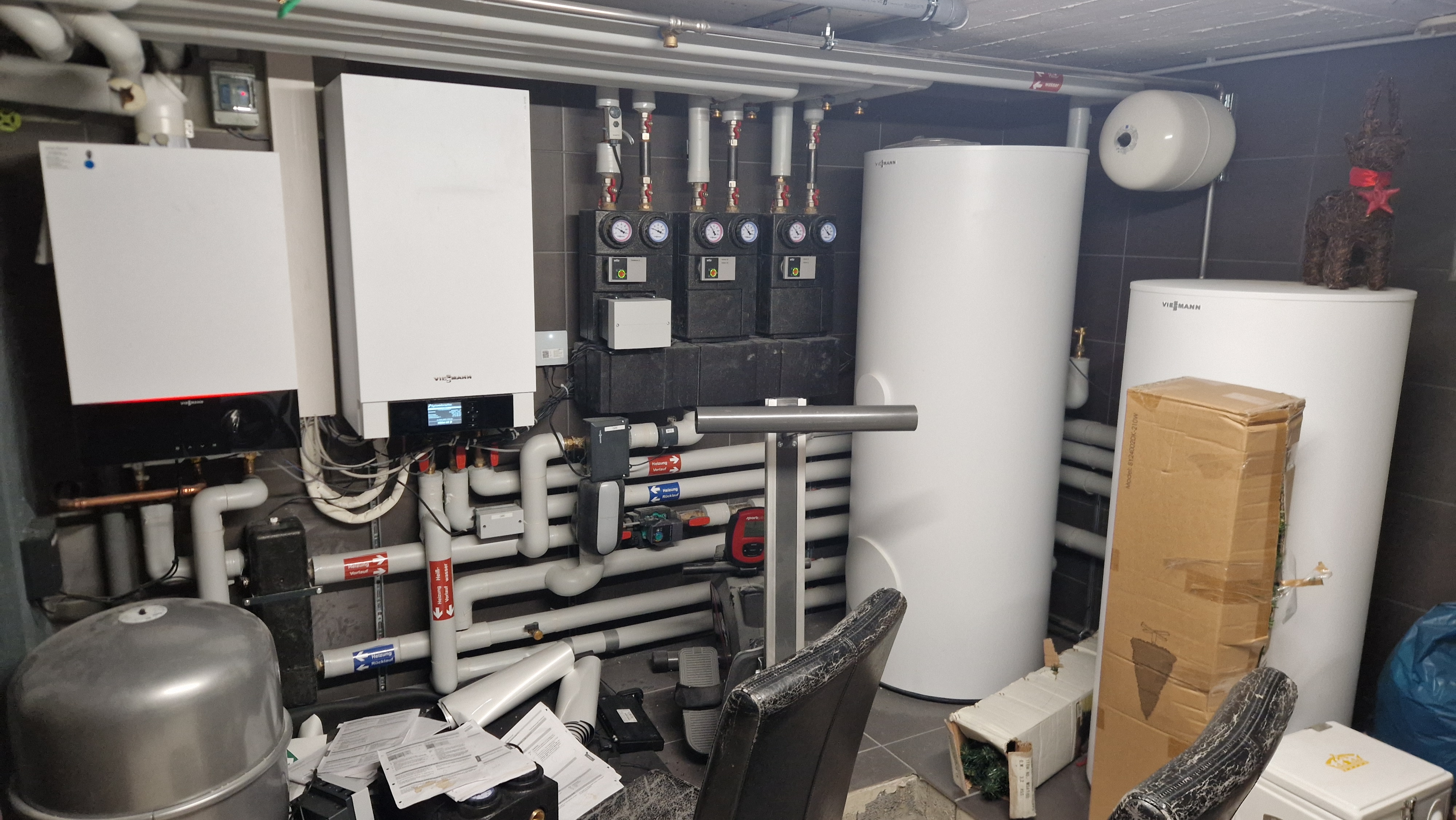

Ich habe eine Hybridanlage bestehend aus einer Vitocall 200s und einen Vitodens 200.
Kann man die gedämpftenTemperatur ausschalten ? Im Hybridsystem finde ich sie sehr Kontra produktiv. Nachts 2c Wärmepumpe , Tagsüber 7c Gastherme ,dank gedämpfter Temperatur finde ich doof. Bivalenztemperaturen werden auch nicht eingehalten. Unter Null soll nur der Brenner, zwischen 0 und 3 Brenner und WP , über 3 nur die WP. Bei außen 7 c , gedämpft 5 c brennt der Brenner auch fröhlich weiter..

Hi das Anlagenschema kenne ich nicht.Der Vitodens teilt sich den Fühler mit der Vitocal . Vitocal und Vitodens haben die selbe Heizkurve.
Ich meine der Rücklauf der Divicon geht in Heizwasserpufferspeicher(200l) . Der Vor und Rücklauf der WP auch.Der letzte Rücklauf geht zum Rücklauf der Vitodens , kann aber durch ein 3Weg und 3 weg Mischer den vorlauf zur divicon wieder beigemischt werden.
