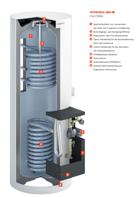

Der Speicher ist eine Herausforderung.
Der sollte pro kW Leistung der WP ca 0,3 m² Tauscherfläche haben.
Hier wirst du kaum einen Speicher finden der das erfüllt und zusätzlich auch noch eine 2. WT unten für STA hat.
Mit einem Pufferspeicher mit SolarWTwendel + einer FriWA würde es gehen.

Du willst 3 Wärmeerzeuger (Gastherme, WP und ST) an einen Speicher anschließen. Das bedeutet i.d.R., dass Du 3 Wärmetauscher (WT) brauchst. Es gibt aber keine Speicher mit 3 WT (Heizwendel), nur mit 2.
Das sieht dann in etwa so aus:
Nr. 4 und Nr. 5:
FriWa = Frischwasser-Stationen/-Module (siehe z.B. Seiten 34 / 35)
ggf. ist das was für dich?
Wie soll die Schichtladung dann mit WP (niedriges VL-Niveau), Gastherme (höheres Niveau) und ST (hohes Niveau) funktionieren?

Hallo Thorsten, Hallo Experte III: Wenn es auf der Homepage von Viessmann zum Vitocell 340-M/360-M heißt,
■ Kombination aus Heizwasser-Pufferspeicher und Speicher-Wassererwärmer,
■ Für Heizungsanlagen mit mehreren Wärmeerzeugern. Besonders geeignet in Verbindung mit Viessmann Solar-Systemen für Trinkwassererwärmung und Heizungsunterstützung,
so habe ich daraus entnommen, dass Gas-Therme, WP und ST gleichzeitig angeschlossen werden können.
Sollte dies jedoch nicht der Fall sein, bleibt die Frage: Welches ist im Rahmen der Heizleistung der geplanten Gas-Hybridheizung für Heizung und Brauchwassererwärmung der geeignete Speicher für die Kombination von Gas-Therme und WP?
Und wenn unabhängig davon noch später nur für die Brauchwassererwärmung im Sommer eine kleine Solarthermie mit einem zweiten Speicher in Betracht kommen sollte, welches ist dann die geeignete Gerätekombination?
