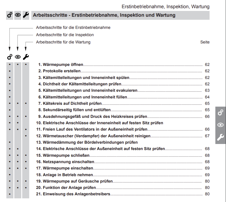

danke für die Allgemeinhinweise, wollte eigentlich speziell wissen hat Viessmann :
a) Checkup-Liste zur Wartung ( wie beim Autowartung ) ?
Ist es das ? Montage- und Serviceanleitung für die Fachkraft VITOCAL 200-S Seite 61
b) das gleiche wie a) jedoch zur Fussbodenheizung
( PH , Leitfähigkeit , Härte , Zyklus des Heizwassertausches alles 5 Jahre mit VE-Wasser ) ?
c) Software - Update für Außen: Vitocal 200-S , innen Vitocal 222-S mit VITOTRONIC 200 Typ WO1C
1) kann ich das selber per ViCare ( nur im Sommer ) machen ?
2) oder besser, kann das der Fachbetrieb per Viguide bei Wartung machen ?
benipos
Genau das ist die Übersicht mit den Punkten, was bei unserer Anlage alles geprüft werden sollte. Hinzu kommt das, was grundsätzlich bei einer Wartung geprüft werden sollte. Warmwasserspeicher, Ausdehnungsgefäß, Anlagendruck, Sicherheitsventil usw.. Hier hängt es davon ab, was alles installiert ist.
Ein regelmäßiges Update des Reglers ist nicht notwendig. Ebenso ist ein automatisches Update aus der Ferne nicht möglich. Dies funktioniert durch den Austausch der Regler- und Sensorleiterplatte oder des Aufspielen der Software durch einen unserer Servicetechniker.
