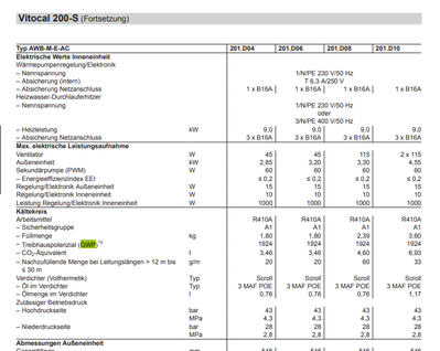

Habe eine Vitocal 200-S AWB-M-E 201.D08 mit Außeneinheit 2XX-S 8 kW. Kann mir jemand sagen wie hoch der GWP-Wert ist bzw. welches Kältemittel hier verwendet wird?
Oder wo kann ich diese Angaben finden? Gibt es ein Datenblatt dazu?

die Menge und Art des Kältemittels steht auf dem Typenschild des Außen Gerätes.
VG Michael
