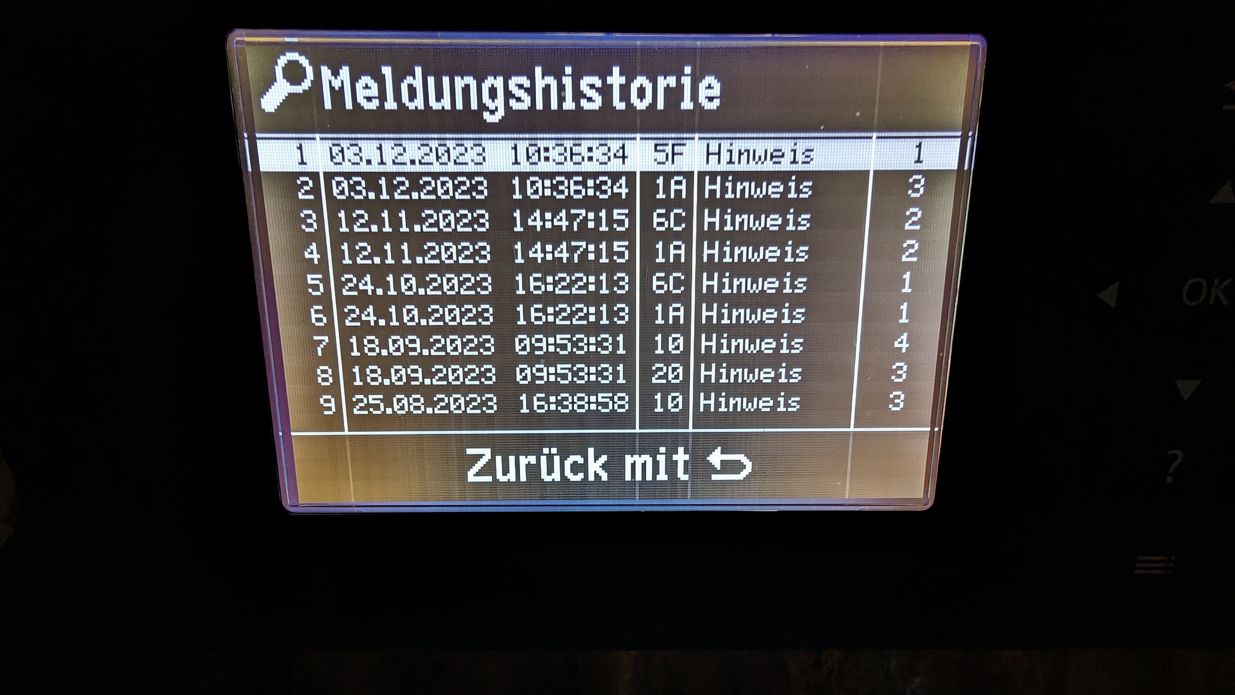

Danke, bitte lies jetzt die Meldungshistorie des Kältekreisreglers aus. Dafür musst du die "OK"- und "Menü"-Taste für ca. 4 Sek. gedrückt halten. Anschließend gehst du auf "Diagnose" -> "Kältekreis" -> "Meldungshistorie" und bestätigst dies jeweils mit "OK".
Guten Morgen Flo,
ich hoffe, man kann alle Meldungen erkennen.
Hilft das vielleicht schon, das Problem zu ermitteln?
Liebe Grüße
Mimika
Danke, leider hilft mir das nicht weiter, um herauszufinden, was an deiner Anlage los ist. Ich empfehle dir, den Serviceeinsatz abzuwarten und bis dahin einen Notbetrieb einzustellen. Dafür muss der Parameter 7902 auf 1, 7300 auf 0 und 7303 auf 12. Anschließend läuft die Anlage im Estrichprogramm Festwert. Die maximale Vorlauftemperatur kannst du über den Parameter 200E unter Heizkreis 1 begrenzen. Werkseitig sind hier 40 °C (400) eingestellt.
