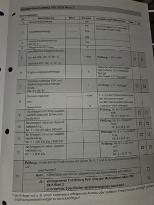

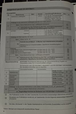

Hi,
bei uns lag der Bedienungsanleitung ein kleines Anlagenbuch von Viessmann bei – hier ein Auszug.
252-A 13 kW | WW-Speicher 190 l | 40 % FBH / 60 % HK | SW2509
Du kannst beim Wasserversorger die Angaben erfragen, meist als Download/PDF.
Danach stellst Du die Station ein. Ich meine bei mir hab ich 6 dH eingestellt.
So hast Du auch direkt Angaben zu Legionellen Belastung.
Sieht dann so aus:
