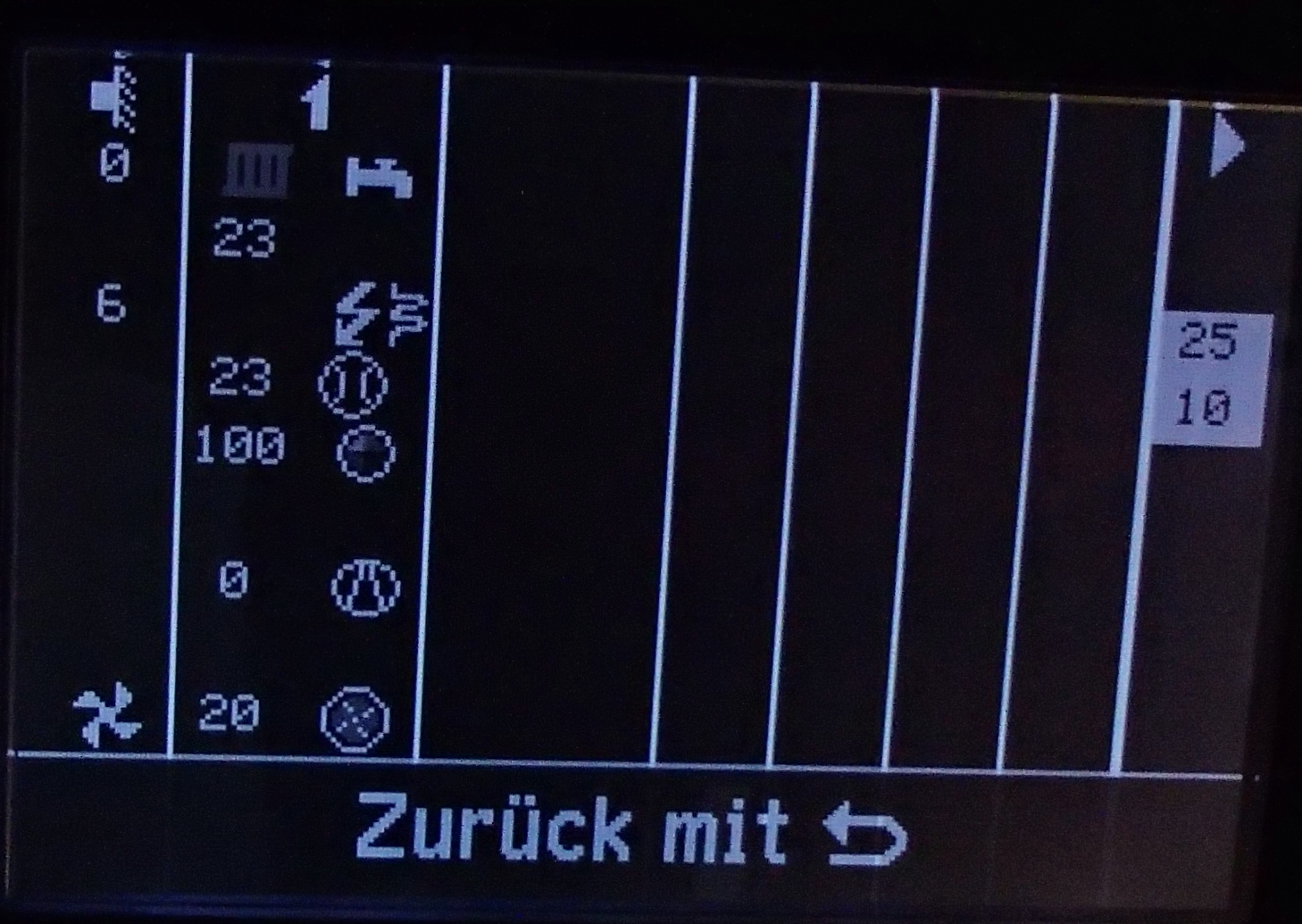

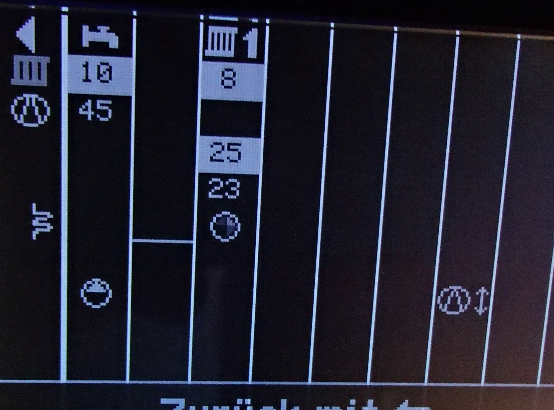

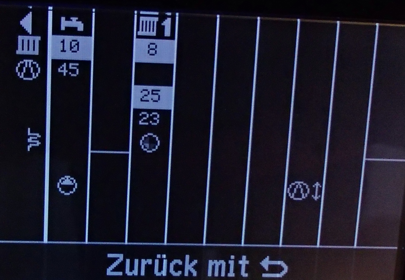

P4162155.JPGP4162155.JPGP4162156.JPGP4162157.JPGP4162159.JPGAlso ich habe jetzt ein paar Bilder gemacht als gestern vormittag die Heizung anlief. Ich brauche keinen Frostschutz, wenn ich im Haus Temperaturen von über 22° C habe, nur weil in den Morgenstunden die Außentemperatur unter 1°C fällt. Gibt es eine Möglichkeit, den Zeitraum von 3h auf z.B. 6h hochzusetzen? Dann würde die Heizung an kalten Morgen ausbleiben.
