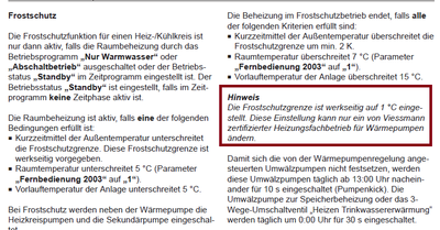

bei uns ist heute bei 1°C der Frostschutz angesprungen. Laut Serviceanleitung kann die Grenze nur durch einen zertifizierte Betriebe geändert werden.

Nein. Wir wissen zwar, dass keine Frostschäden drohen. Die Therme weiss das aber nicht. Sie hat ja nur einen Sensor. Damit kennt sie zwar die Temperatur direkt am Aufstellplatz, aber nicht, wie es 20m weiter aussieht. Sie muss also das Wasser zu sich holen.
Hallo Nasdero68,
Frostschutz heißt im Endeffekt erstmal nur, dass die Umwälzpumpe anläuft. Wenn sich deine Anlage im Heizbetrieb befindet, dann ändert sich dementsprechend nichts am normalen Anlagenverhalten.
Heizgrenze = eingestellte Raum-Solltemperatur - 4K
Heizbetrieb aktiv: Langzeitmittel Außentemperatur (3h) < Heizgrenze
Heizbetrieb inaktiv: Langzeitmittel Außentemperatur (3h) > Heizgrenze + 2K Hysterese
