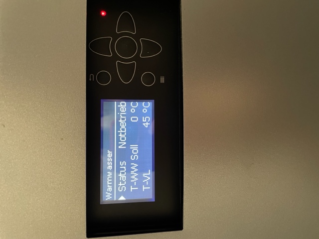

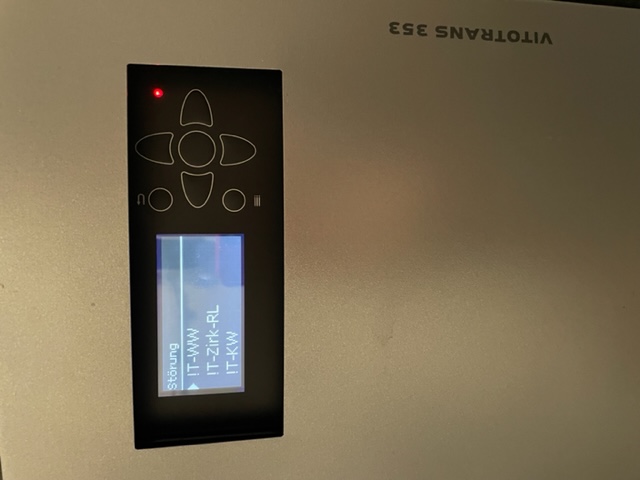

Die täglichen Störungsmeldungen (so denn ich sie denn bestätige - mitunter lasse ich sie auch einfach stehen) der Vitotrans sowie das Schema habe ich auch hier hochgeladen.
Anfangs war es nur eine Störungsmeldung, mit der Zeit sind 3 Meldungen daraus geworden.
Nachdem sich unsere Mieter (ELW) über unzureichend warmes Wasser beschwert haben sowie unsere kleine Tochter im Badewasser voll aufgedreht ebenfalls nur 34 Grad Wassertemperatur hatte, und einige Monate mit Versuchen und Beobachtungen auch nicht viel gebracht haben, wurde die Frischwasserstation im November 2020 in den Notbetrieb versetzt. In dem Status verweilt sie auch JETZT !15 Monate später! noch immer. Die Meldungen von Juni 2019 - Januar 2022 sollten Viessmann vorliegen.
Mein Kenntnisstand ist, dass Anfang Januar der Austausch von 3 Fühlern dem HB zugesagt wurde - darauf warte ich nun. (lt. Viessmann Troisdorf ein Lagerartikel, der innerhalb von 2-3Tagen vorliegt; nur bei uns aus irgendeinem Grund nicht).

Guten Tag.
Die Fühler wurden gestern verbaut; die Fehlermeldung ist heute nicht mehr aufgetaucht.
Soweit positiv - keine Fehlermeldung mehr!
Hat sich etwas verbessert? NEIN!

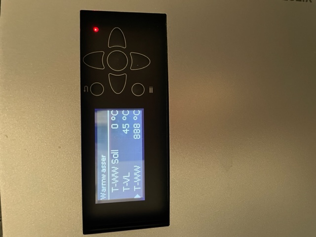

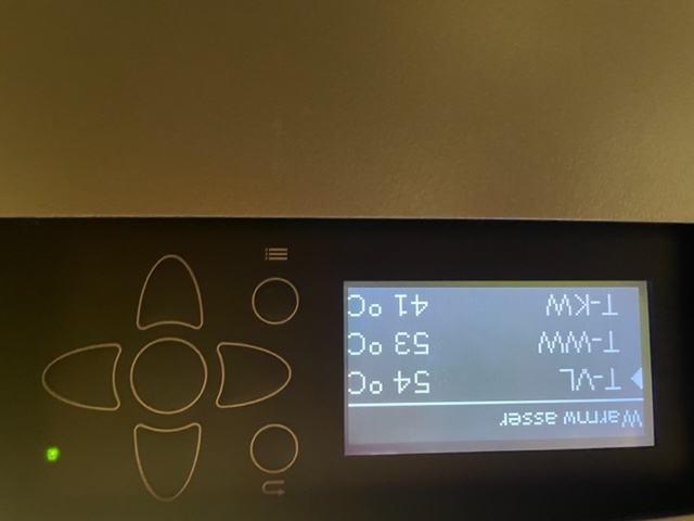

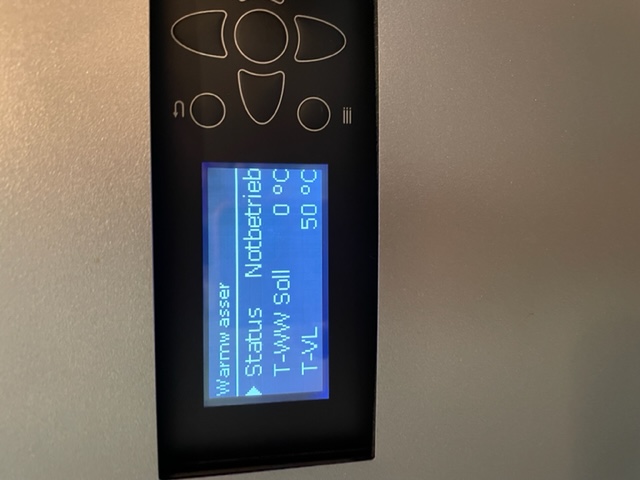

Anhängende Bilder vom Status Ladezustand Pufferspeicher in der Abfrage der Therme habe ich angehangen und aus dem Display der Frischwasserstation die Informationen WW sowie im Menü WW.
Vielen Dank!
Marcus
Hallo Marcus,
versuche bitte ob du mit den neuen Sensoren den Notbetreib ausschalten kannst.
im Notbetrieb wird ständig der Puffer "durchgerührt"

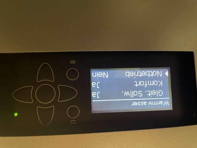

Hallo Michael.
1) Den "Notbetrieb" habe ich ausgeschaltet.
(Ich hatte vom HB verstanden, dass die Formulierung "Notbetrieb" ungünstig ist; es sich schlichtweg um den durchgängigenBetrieb der Pumpe handelt. Brauchten wir owhl als die Fühler nach und nach ausgefallen sind).
2) 55 Grad WW brauche ich bestimmt nicht an der Zapfstelle.
Ichhabe vom HB verstanden, dass es dabei auch um das Thema Legionellen geht. Also schlichtweg Sicherheitsmaßnahme für das in den Leitungen befindliche Wasser. Aus der Frischwasserstation entnehmen wir ja unser Wasser für Küche, Bad usw.

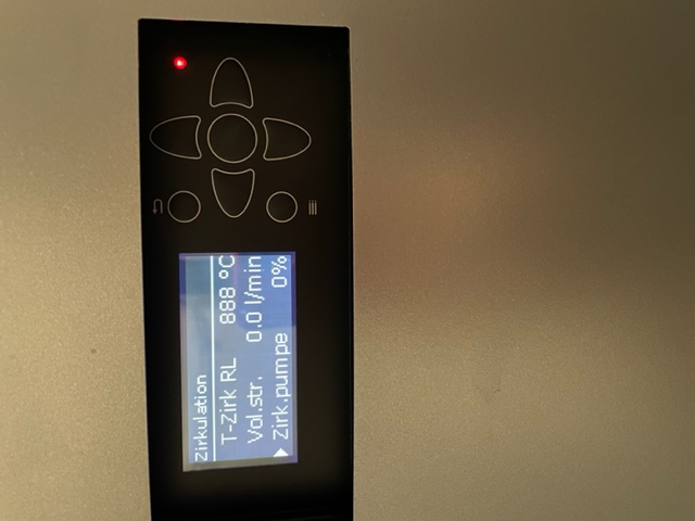

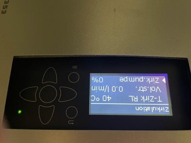

NEUE Erkenntniss:
Ich habe die Türe vom HK offen gelassen und kann deshlab gut hören was sich dort anbspielt.
Seit dem ich den Notbetrieb rausgenommen habe, höre ich ein regelmäßiges KLICKEN.

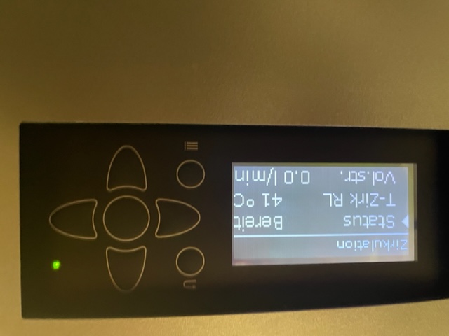

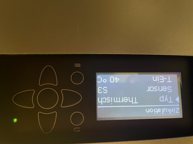

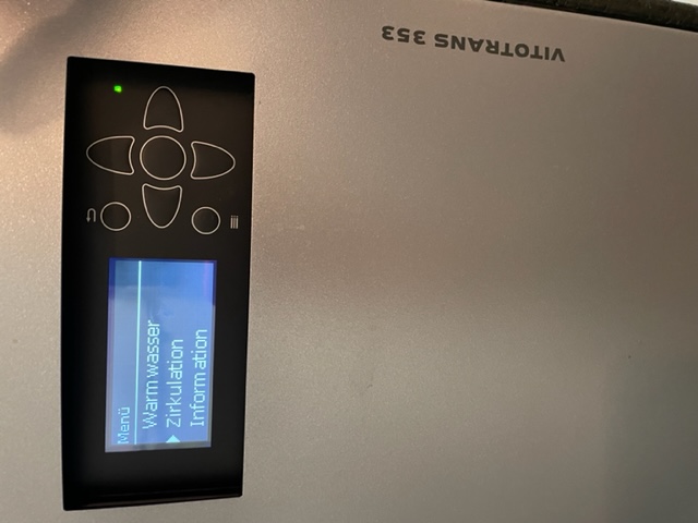

Vor der Frischwasserstation respektive dem Menü sitzend - Information Zirkulation geöffnet - habe ich die Stoppuhr laufen lassen:
- Pumpe läuft ca. 7 Sekunden
- ca. 40 Sekunden Ruhe (Pumpe läuft nicht)
- Pumpe läuft ca. 6 Sekunden
- ca. 35 Sekunden Ruhe (Pumpe läuft nicht)
Daten wie folgt bevor die Pumpe startet:
T-Zirk RL 39 Grad
Vol.str. 0,0l/min
Zirk.pumpe 0%
Pumpe startet (100%) und schaltet sich bei den Werten wieder aus (0%)
T-Zirk RL 43 Grad
Vol.str. 8,5l/min bzw. danach zurück auf 0,0l/min mit ausschalten der Pumpe.
Zirk.pumpe 100% bzw. danach zurück auf 0%.

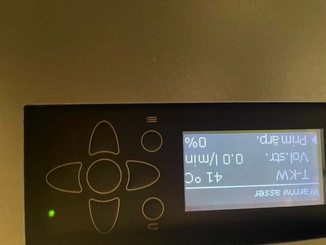

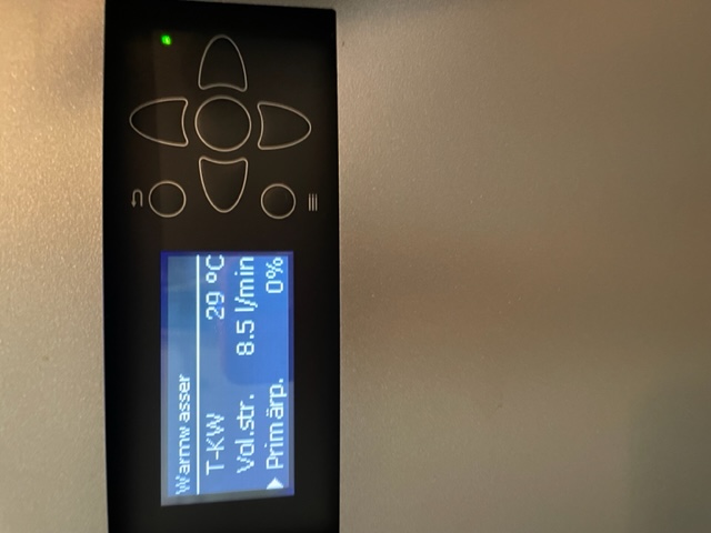

Information Warmwasser habe ich ebenfalls geöffnet und die letzten 3 Zeilen beobachtet:
T-KW 40 Grad
Vol.str. 0,0l/min
Primärp. 0%
T-KW 43 Grad
Vol.str. 8,5l/min
Primärp. 25%

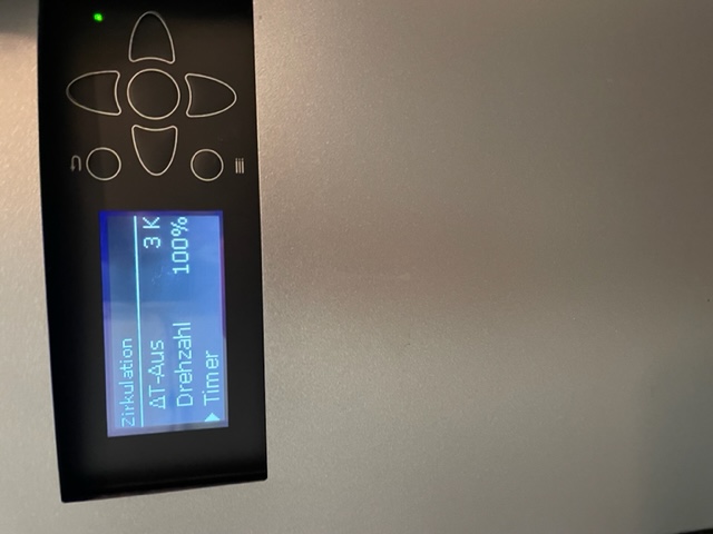

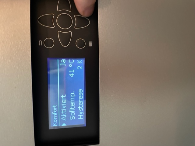

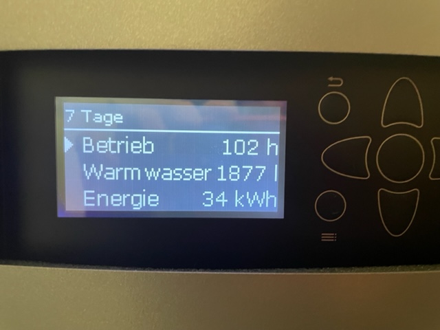

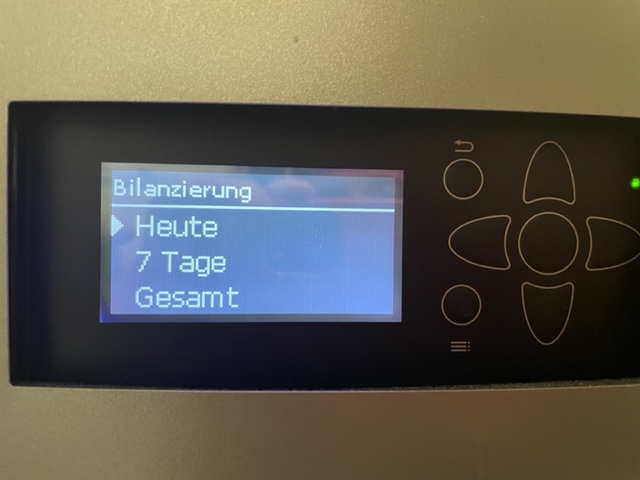

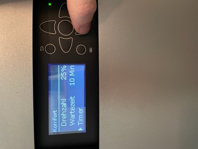

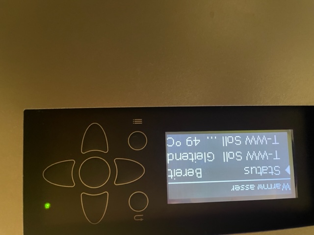

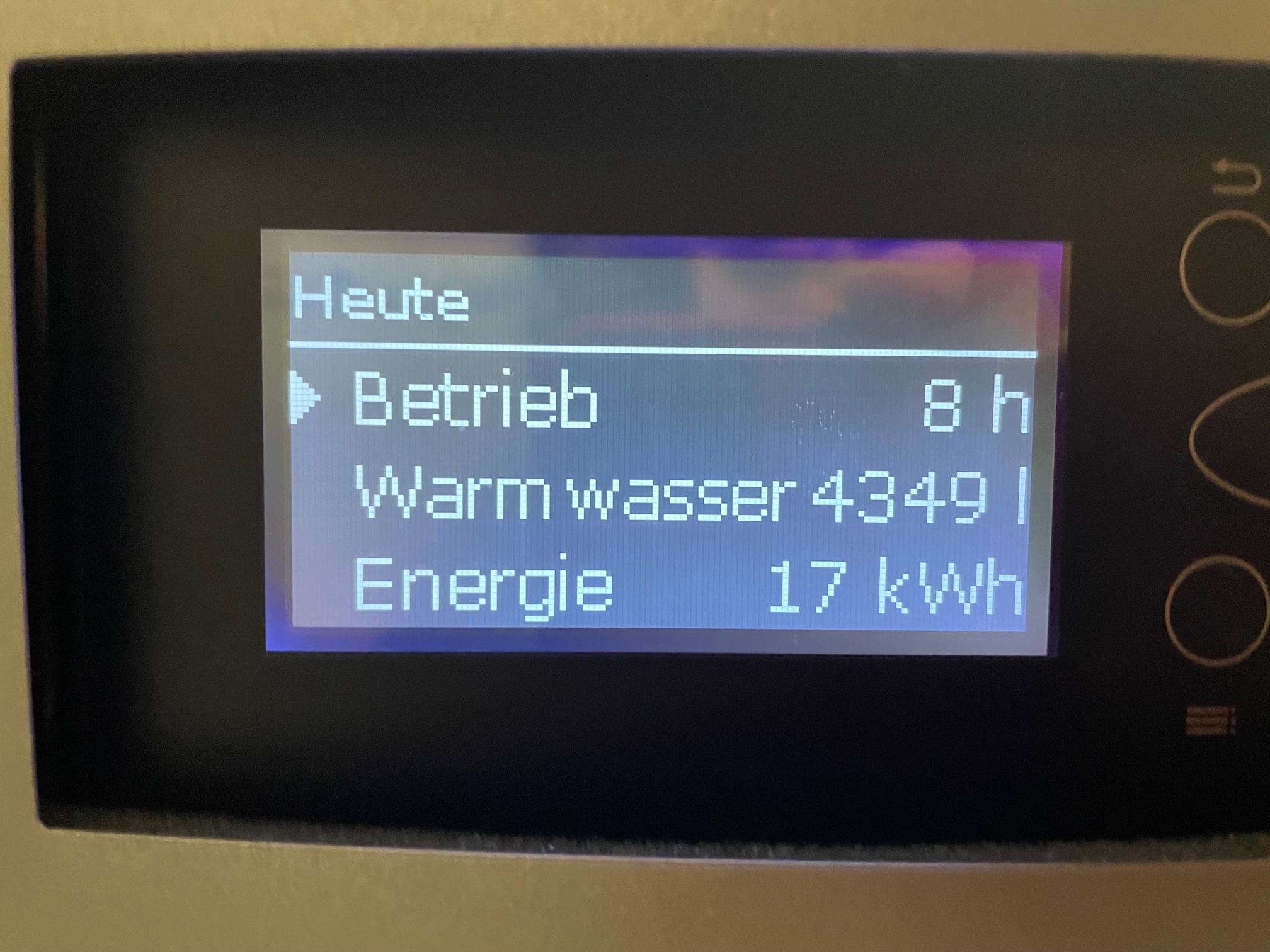

Bilder im Anhang:
Ich habe Bilder von allen Menüpunkten/Ansichten der Frischwasserstation beigefügt.
Danke!
Marcus
Marcus

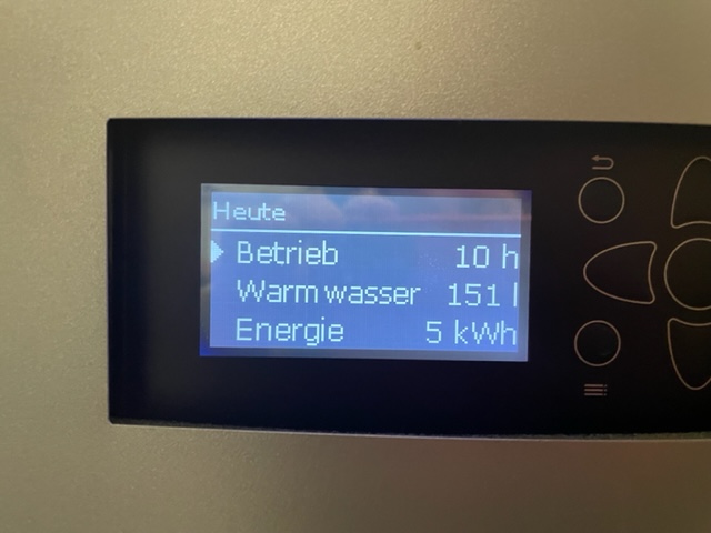

p.s. Ebenfalls die Verbruachsdaten der Frischwasserstation abgelichtet.
Die Bilder habe ich (eben) um 10Uhr25 aufgenommen.
Kurz zuvor habe ich den Notbetrieb (Dauerbetrieb aufgeschaltet).
Da war das Teilchen heute bereits 10 Stunden aktiv.

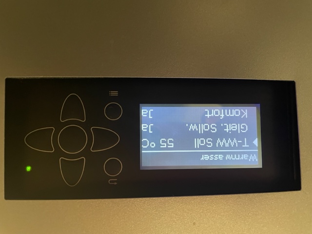

2) T-WW von 55 auf 50 Grad reduziert sowie Notbetrieb abgeschaltet.
Sonst habe ich keine Einstellungen/Veränderungen an der FriWa vorgenommen.
Marcus
Hallo Marcus,
teste bitte folgenden Änderungen
-"Komfort" auf Nein stellen
-Zirkulation von Thermisch auf Takt stellen
-Zirkulation "Takte/Stunde" auf 3 stellen.
Die Zeit Programme in denen es WW geben soll und wann die Zirkulation läuft würde ich noch ein paar Tage unverändert lassen.
Beobachte wie sich das auf das Verhalten der WW Aufbereitung und das Verhältnis WW / Heizen in der Energiebilanz auswirkt.
Wie gesagt lade dir das Tool Viessdata 2.0 runter, das muss nicht installiert werden und protokolliere das Verhalten mit.
VG Michael

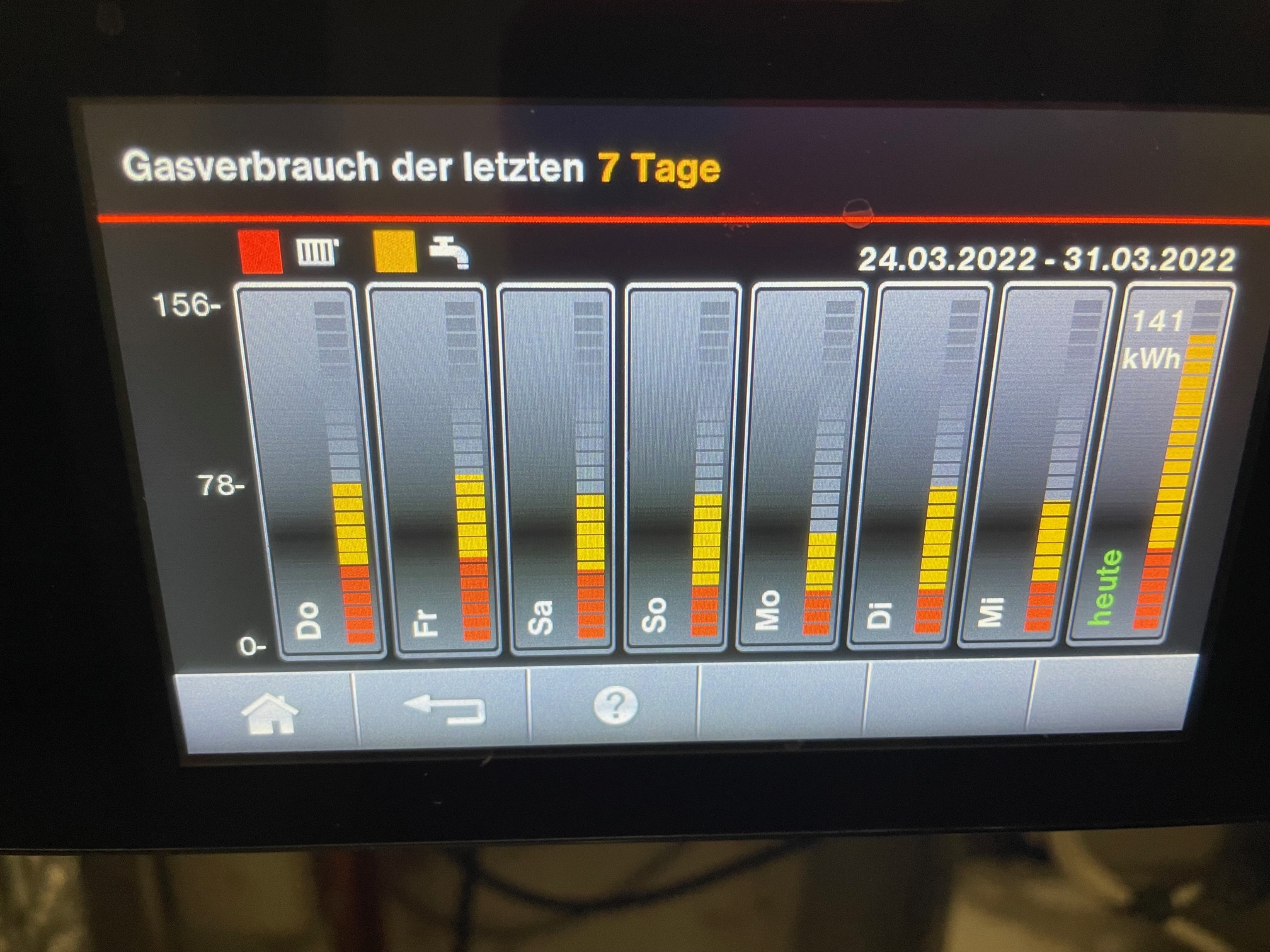

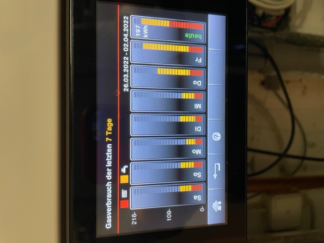

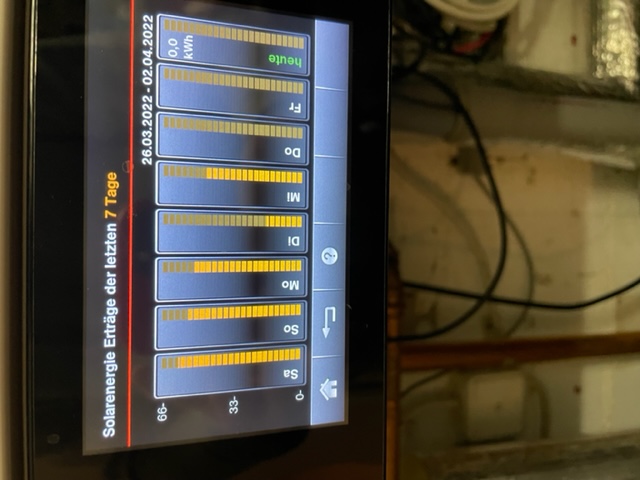

Anbei noch Bilder von gestern 21Uhgr als Bestandaufnahme bezüglich Anzeige Verbrauch an der Vitodens 300 und ebenfalls was am gestrigen Tag an der FriWa gelaufen ist.
Gestern gab es keine Untertsützung durch Solar.
Gasverbrauch Wasser entsprechen riesig angezeigt.
Marcus

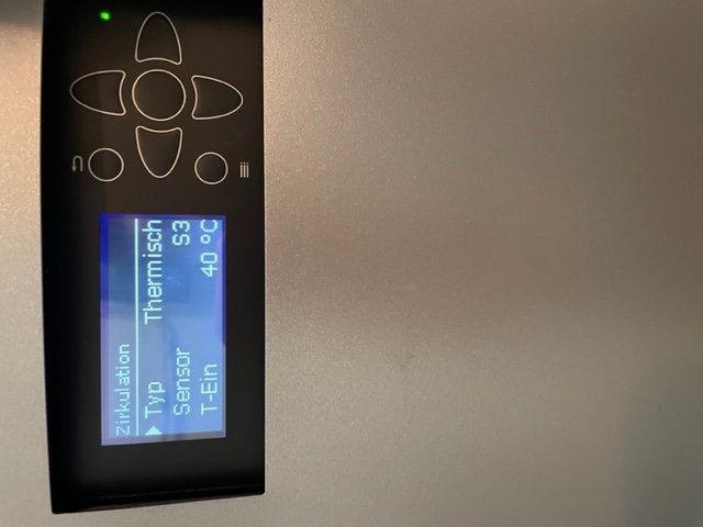

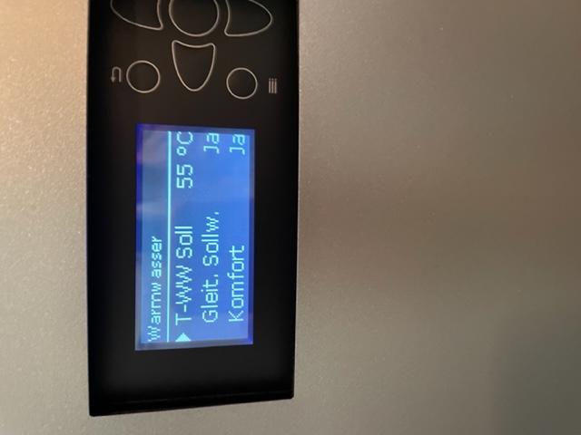

Guten Tag.

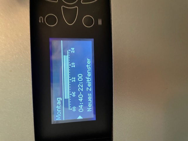

Anbei die Bilder von Samstag gegen 19Uhr zu den aktuellen Einstellungen der FriWa Station und dem Verbrauch
Marcus

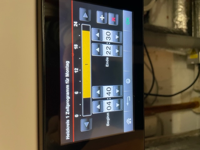

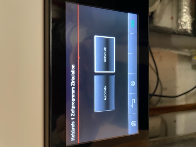

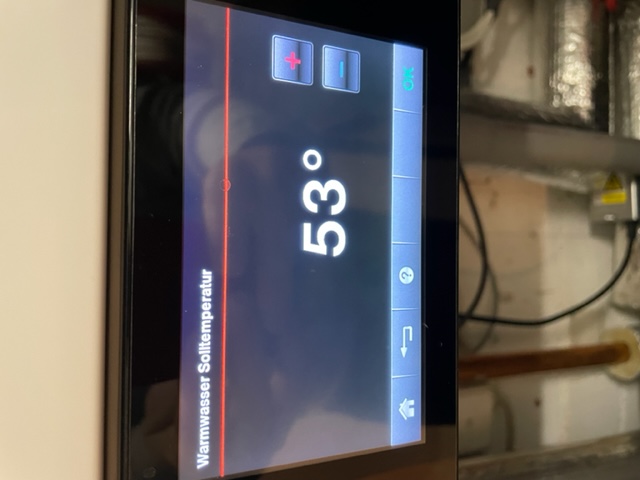

Und hier noch die Daten aus dem Menü der Vitodens300.

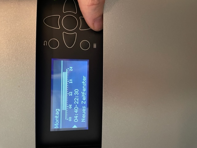

Erkenntnis -> Die Zeitprogramme Warmwasser und Zirkulation der Vitodens
stimmen nicht komplett mit den Zeitprogrammen der FriWa Station Vitotrans353 überein:
Warmwasser bis 22Uhr30 bei der Vitodens300 und Vitotrans353 übereinstimmend.
Zirkulation bis 22Uhr Vitrotrans353 vs. Vitodens 22Uhr30.
Wenn wir nun die Werte der Vitorans353 ändern, müssen wir dann auch die der Vitodens300 anpassen/ändern?
