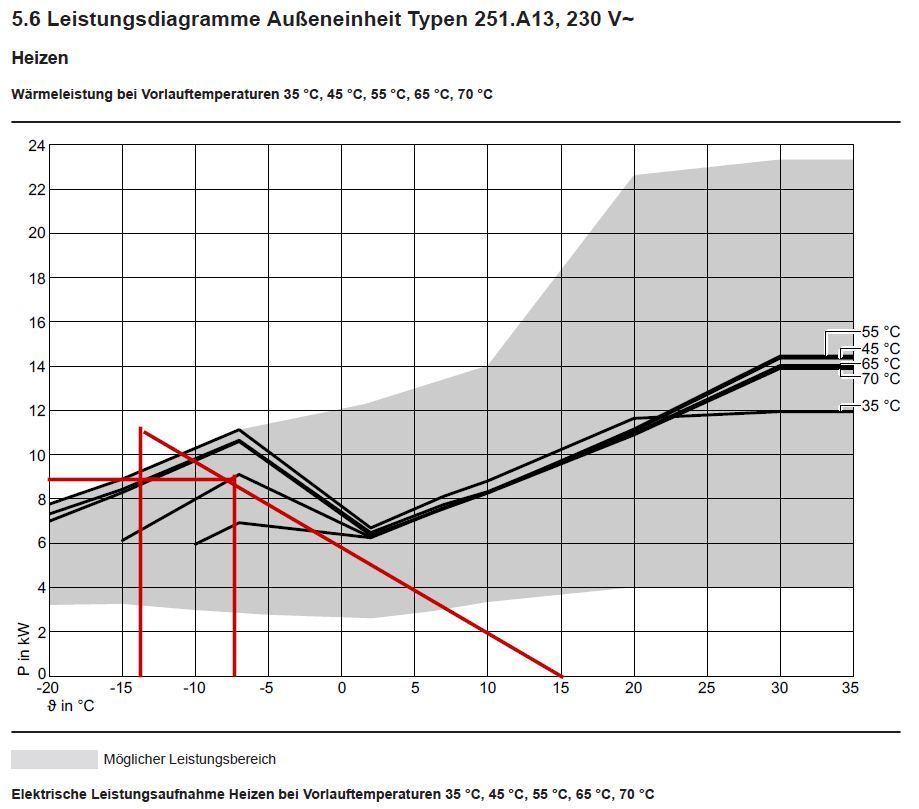

Unsere Gasheizung soll durch eine WP ersetzt werden. Ich habe dazu den Heizreport (natürlich sehr genau!) durchgeführt. Die Ergebnisse füge ich unten hinzu. Auffällig ist die Differenz zwischen der Heizlast nach Verbrauchsverfahren von 3,4kW und der Norm-Gebäudeheizlast von 11,1kW. (Das Zuheizen des Holzofens wird soweit ich weiß auch in der 3,4kW berücksichtigt)
  • Kann es sein, dass diese Differenz durch unser relativ sparsames Heizverhalten zu erklären ist? Wir heizen bedarfsweise mit Heizkörpern und Homeatic ERR, mit täglicher und nächtlicher Absenkung, und sind oft im Winter im Urlaub. Der Holzofen (Schwedenofen ohne Wassertasche) übernimmt auch ein Teil abends und am Wochenende.
  • Wenn ja, sollte das in der Dimensionierung der WP irgendwie berücksichtigt werden? Oder nimmt man trotzdem die Normheizlast?
Im ersten Angebot wird eine 251.A10 vorgeschlagen. Wenn ich die Leistungskurve (unten, dazu die A08 als Vergleich) anschaue, sieht das eigentlich richtig aus. Von einem zweiten HB wird eine Panasonic WP mit 12kW angeboten. Diese wäre also zu groß. Zur Übung habe ich die Kurve der A13 angeschaut (die Panasonic Kurve finde ich nicht).
  • Der Punkt, wo die WP zum Takten anfangen würde, liegt bei beiden bei ca. 7-8°. Nun frage ich mich, warum ich die A13 nicht nehmen würde, da der Heizstab erst bei ca. -12° anspringt im Vergleich zu -8°?

Ich bin bei dir pie Daumen bei einer A10 auf keinen Fall größer.
A13 wäre für "Holzfaule"
A08 wäre für regelmäßig Holzfeuern ab/unter Null Grad.

Genau das war meine Frage: die größere WP sollte öfter Takten wenn der Bedarf klein ist, also bei + Temperaturen. Warum ist denn dieser Punkt fast gleich zwischen A10 und A13? Oder was habe ich da falsch verstanden?
Mir ist schon klar dass der kälteste Tag schon lange nicht mehr, oder nicht mehr oft genug, erreicht wird. In Augsburg -14°. Das möchte ich auch angehen. Jetzt geht's erst mal darum, die "normale" Dimensionierung zu verstehen.
Weil die A10 eine in der Software gedrosselte A13 ist.
Ok, das erklärt einiges. Wenn ich genauer anschaue, kann selbst die A06 unter 10° nicht ohne Takten fahren.
