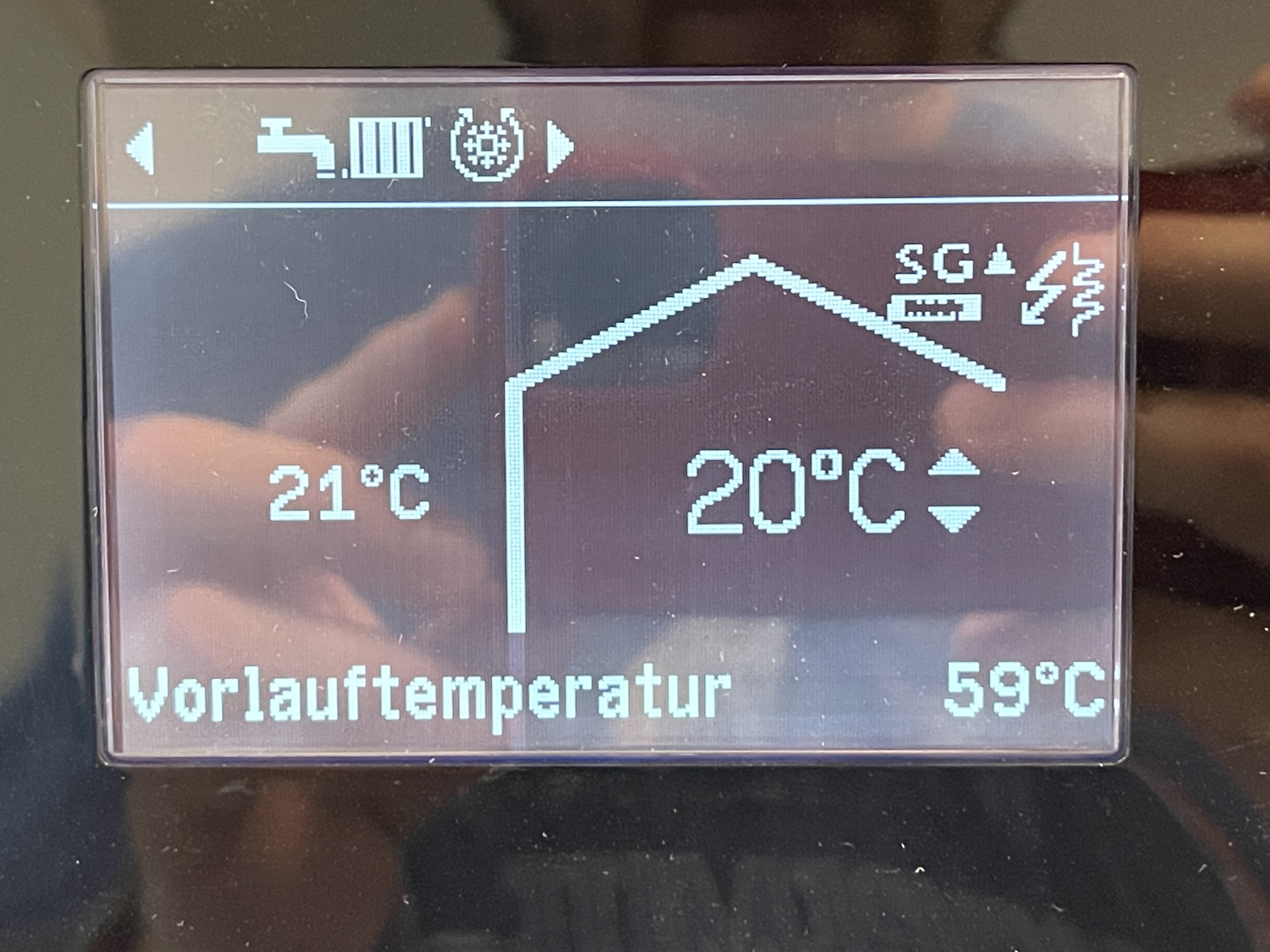

Die Bilder wurden mir in meinem Programm nicht angezeigt. Ich gehe davon aus, dass der STB des Durchlauferhitzers ausgelöst hat und er deshalb keine Wärme erzeugt. Er muss per Hand entriegelt werden.

smartGrid ist aktiv, wie auf den Fotos zu sehen ist, und die elektrische Zusatzheizung laut Display angeblich an, aber die Leistung der Wärmepumpe liegt bei 80W und es passiert nichts mehr.
Damit du siehst, wann welche Funktion aktiv ist. Deshalb habe ich es gepostet. Nur bei Funktion 4 (beide Kontakte geschlossen) läuft der Durchlauferhitzer mit. Er muss aber über 7E82 freigegeben werden.
Ok, aber wie man oben in meinen letzten Bilder sieht ist SmartGrid mit Durchlauferhitzer aktiv und mehr als 60 Grad werden es trotzdem nicht. Schafft der Durchlauferhitzer nicht mehr?
Habe ich gemacht, aber hat leider nichts gebracht.
Wenn er dann noch immer keine Wärme erzeugt, ist er sehr wahrscheinlich defekt. Am, besten wendest du dich für den Austausch an deinen Fachbetrieb.
Das seltsame ist ja, dass wenn ich in der ViCare-App Warmwasser anfordere die Leistung auf ca. 3500W ansteigt und der Durchlauferhitzer dann somit wohl mitläuft und nicht defekt ist.
Aber mehr als 60 Grad gehen nicht.
Gibt es da also keine Grenze für 60 Grad im Gerät und die 80 müssten machbar sein?
Wenn der Durchlauferhitzer mit Stufe 3 mitläuft, wie angezeigt, dann wären es 9000W.
Die Grenze  ist, dass deine Wärmepumpe nicht mehr schafft, der Durchlauferhitzer schafft mehr, ist aber anscheinend defekt, wenn der STB nicht verriegelt hat.
Kann ich irgendwo erkennen ob der STB verriegelt?
Erkennen kannst du es nicht, außer daran, dass keine Wärme erzeugt wird.

Mittlerweile war ein Techniker von Viessmann da und es war tatsächlich der STB, der noch verriegelt war. Ich habe ihn bei meinem Versuch scheinbar nicht fest genug reingedrückt.
Jetzt geht der Verbrauch bei Stufe 3 auch auf ca. 11 kW hoch und ich kann auf 65 Grad aufheizen. Mehr habe ich nicht probiert.
