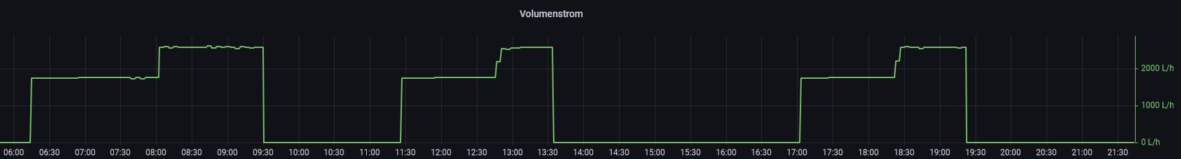

Der Volumenstrom fängt an mit 1800 l/h
Nach einer gewissen Zeit (30 - 60 min) geht der Volumenstrom "steil" hoch auf 2600 l/h.
Warum dieser Anstieg?
Ich hätte auch erwartet, wenn die Solltemperatur erreicht ist, geht der Volumenstrom geregelt runter und nicht "hart" aus.

Die FBH hat keine Einzelraumregelung.
Die Thermostate Heizkörperkreislauf sind fast alle ZU.
Von der LOGIK hätte ich gedacht Volumenstrom erst auf 2500l/h um schnellstmöglich die Wärme zu verteilen.
Wenn Soll = Ist dann Volumenstrom reduzieren auf 1800 l/h.
Aber es ist genau anders rum. Komisch
Sorry, dass ich mich erst jetzt wieder melde und Michael, du hast natürlich recht, hier habe ich beim Verfassen meiner Antwort nicht mehr darauf geachtet, dass es sich um einen Pufferbetrieb handelt.
Die Sekundärpumpe in der Anlage läuft immer konstant. Dementsprechend sollte der Volumenstrom bei gleichbleibender Mischerstellung auch gleich bleiben. Mein Kollege vom Technischen Dienst schaut sich deine Anlage noch einmal an und wird die Pumpendrehzahl anpassen, da diese bei dir sehr hoch läuft und durchaus reduziert werden kann. Wenn du dies nicht möchtest, dann sag mir hier einfach Bescheid.
