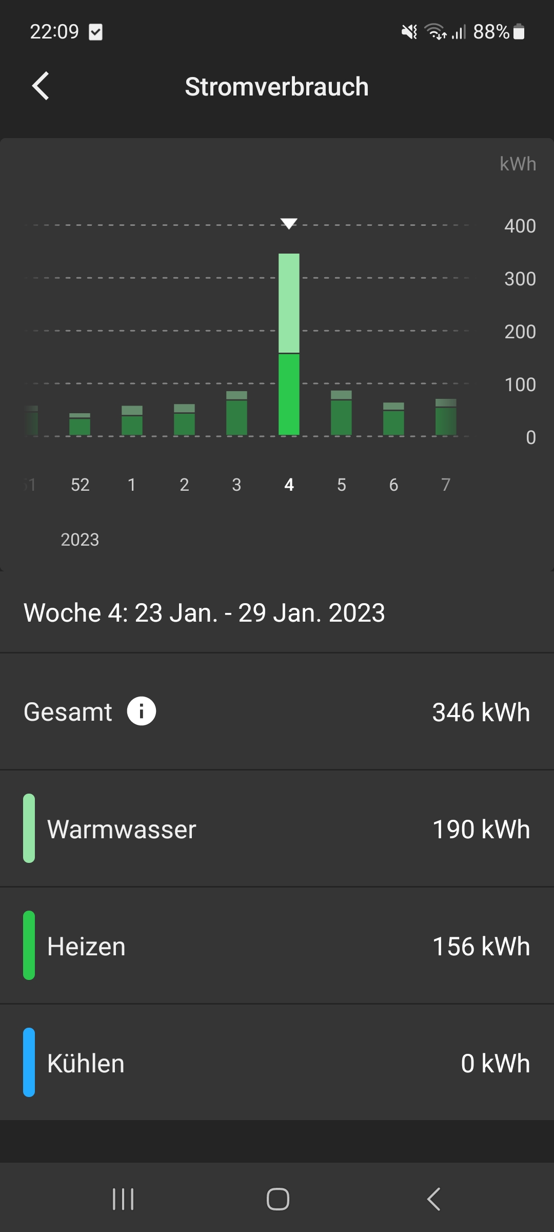

Seit dem Update von Viessmann sieht man auch den Stromverbrauch von der elektronischen Zusatzheitzung.
Warum hat diese im Januar so viel verbraucht?! (Siehe Bilder)

wird dir auch eine thermische Leistung im Bereich Heizen bei den besagten Tagen angezeigt?
Wenn nein scheint das die Energieaufnahme für die Ölheizung des Verdichtet zu sein.
Wegen der Zusatzheizung musst du mal deine Programmierung in Richtung Freigaben elektrische Zusatzheizung überprüfen und recherchieren was du da wie brauchts. Vieles ist im Handbuch beschrieben.
