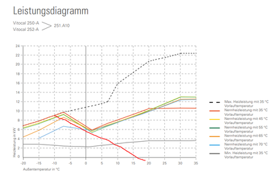

1 ) ja das würde bis ca. 55 Vorlauf Temperatur gut passen, sie rote Linie ( je nach NAT müsste man die Linie noch steiler oder flacher machen)
2) siehe Diagramm

Vielleicht kannst du noch kurz erklären, wie die rote Linie zustande kommt? NAT ist übrigens -10 Grad. VL ist max. 45 angepeilt. Wie müsste die Linie dann aussehen? Wir sind leider keine Experten.
der rechte Kreuzungspunkt mit der 0 Linie ist die Heizgrenze ,
bei der das Haus keine Heizung mehr benötigt.
Das linke obere Ende ist die Heizlast bei NAT d.h. 8,6 kW bei -10 Grad.
Das sieht sehr gut aus.
Ist bei den 8,6 kW das WW schon eingerechnet?
Interne Gewinne und Solare Gewinne sind schon eingerechnet?
Vielen Dank für die Erläuterung und das Leistungsdiagramm!

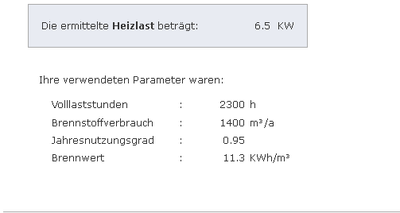

mit der Schweizer Formel kommt man auf ca. 6,5 kW wenn man das WW mit einrechnet.
Das mit den 8,6 kW sollte eigentlich großzügig gerechnet sein.
Dann sollte die Vitocal ausreichend sein. Evtl. sogar dann doch etwas zu groß dimensioniert, oder?
