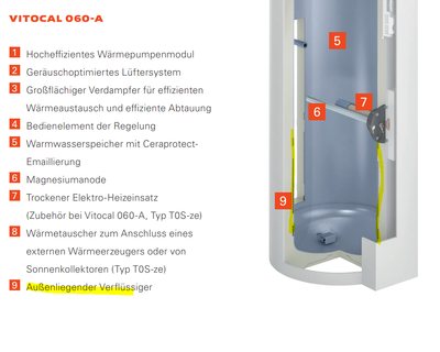

ich habe nun seit einem guten halben Jahr eine Vitocal 060 T0E-ze (ohne Wärmetauscher) und bin soweit zufrieden. Ich habe dennoch mal die ein oder andere Frage, die ich mir nicht selbst beantworten kann. Es gibt ja an dem 254L-Speicher von unten nach oben ja 3 Wasseranschlüsse:
(1) Kaltwasserzulauf (ganz unten)
(2) Zirkulationsrücklauf (ca. in der Mitte des Speichers). Ungefähr in dieser Höhe sitzt nach meinem Wissen auch der Temperatursensor, dessen Wert im Display angezeigt wird
(3) Warmwasserablauf (ganz oben)

Das lässt sich ganz einfach mit dem Wissen aus der Grundschule erklären, wie in einem See der Sauerstoffaustausch funktioniert.
Der Verflüssiger der Vitocal ist im unteren Drittel.
Es muss also erst der dunkle Bereich unten bis auf die Temperatur der orangen Grenzschicht gebracht werden, bis der obere rote Bereich von der Konvektionswalze erfasst wird und wärmer werden kann,

Ansonsten sind die Hinweise ja schon hilfreich und bestätigen teilweise das, was ich inzwischen über ein anderes Forum verstanden habe. Die Erwärmung erfolgt im unteren Bereich über den Verflüssiger. Sobald das Wasser wärmer als die jeweils darüber liegende "Schicht" ist, kommt die Konvektion ins Spiel und das Warmwasser arbeitet sich aufgrund der geringeren Dichte nach oben, während kühleres Wasser nach unten sinkt und dort sukzessive erwärmt wird. Wenn der Sensor die Zieltemperatur anzeigt und die BWWP abschaltet, dürfte tatsächlich der gesamte Speicher annähernd diese Temperatur haben, also auch der untere Bereich. Beispiel: wenn Du als Zieltemperatur 58 Grad einstellst und der in der Mitte verbaute Temperatursensor im Betrieb 50 Grad anzeigt, wird ab dann ja schon 50 Grad warmes Wasser nach unten "gedrückt" und dort weiter erwärmt. Meine 2. Frage ist somit zumindest für mich beantwortet.
Zu Frage 3: vermutlich lässt sich das nur durch ein externes Thermometer direkt am WW-Ausgang der BWWP realisieren. Sollte aber kein größerer Aufwand sein. Ich persönlich kann da inzwischen drauf verzichten, da man doch mit der Zeit eine gewisse Erfahrung bekommt und die tatsächliche WW-Verfügbarkeit anhand der Temperaturanzeige in der Mitte ganz gut einschätzen kann
Zu Frage 1 will "qwert" mit seinen Windbildern eventuell sagen, dass das auch von den Wassertemperaturen abhängt. Das glaube ich bei der BWWP allerdings nicht, da die Strömung über die Zirkulationspumpe für dieses kleine, abgeschlossene System viel zu groß sein dürfte. Ich gehe also davon aus, dass alle Wasserschichten unabhängig von ihrer Temperatur bewegt werden. Ich habe die Zirkulation jedoch auf ein Minimum reduziert, da die Wärmeverluste doch spürbar sind. Hierzu ein Tipp: Zirkulationspumpe an eine WLAN-Steckdose anschließen, die per App gesteuert werden kann. Kurz bevor Du WW brauchst, kurz die Steckdose über die App anschalten und nach 2 Minuten wieder ausschalten. Funktioniert bei mir perfekt und ist sehr effizient.
