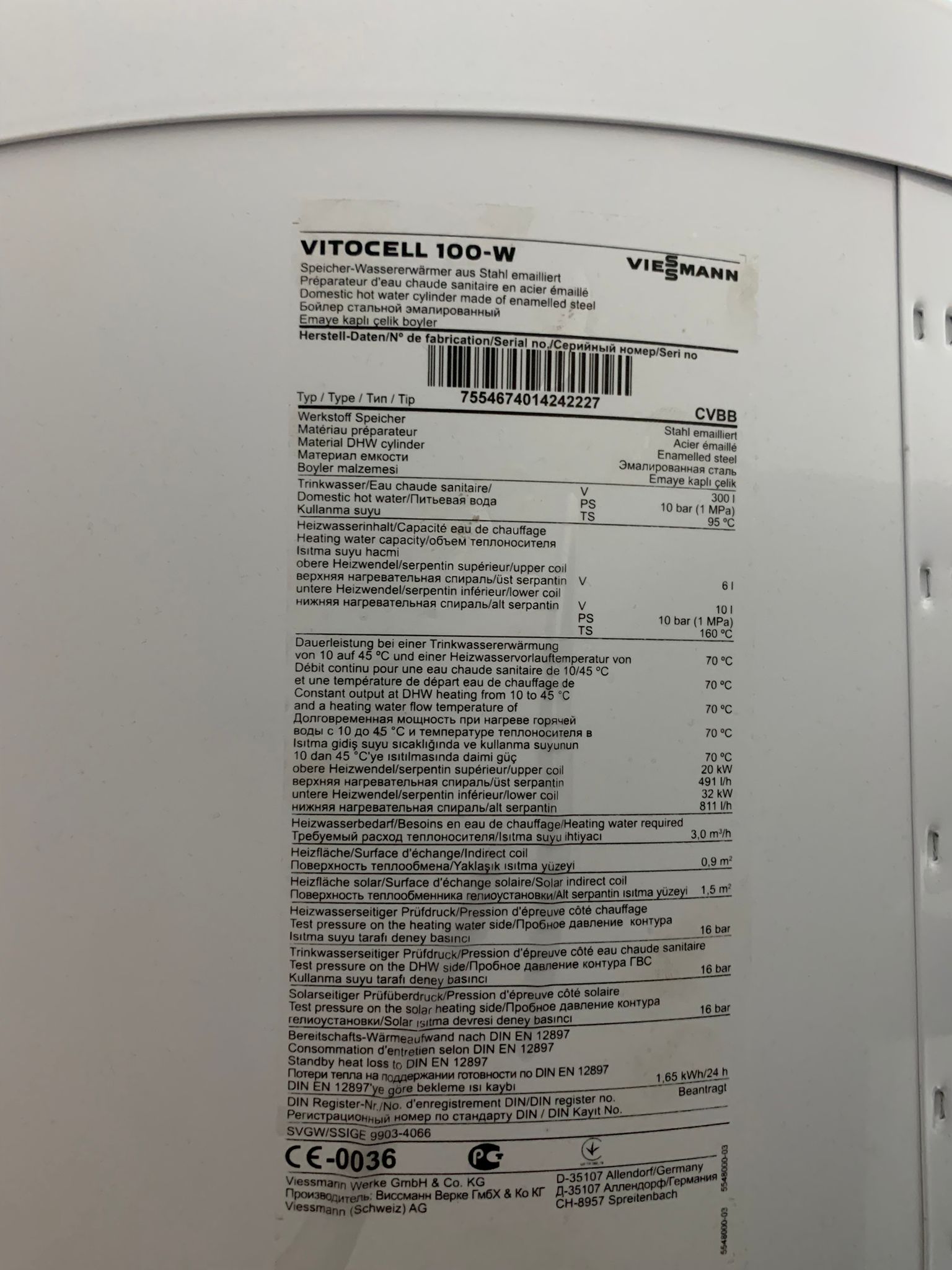

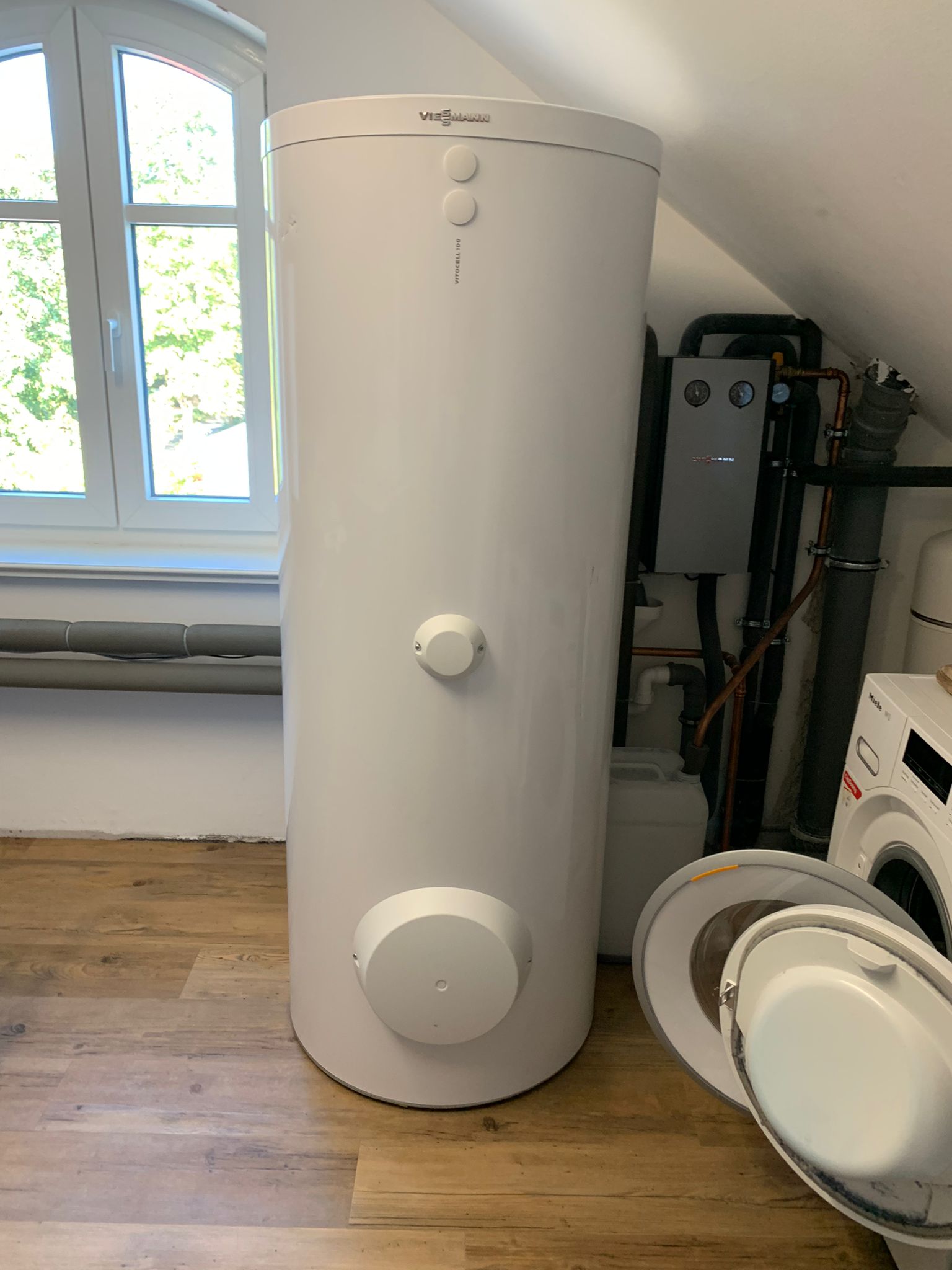

Noch eine Frage: Ich möchte in meinen Vitocell 100 einen elektrischen Heizstab AC Elwa 2 einbauen. Technische Daten siehe Anhang. Passt der da wohl rein?
Der von uns eingesetzte Heizstab hat eine Eintauchtiefe von max. 480 mm und eine unbeheizte Zone von 130 mm.
