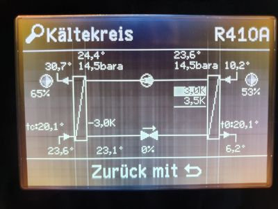

Ich habe grade das exakt gleiche Problem bei meiner Vitocal 343G, die dazu auch noch im September 5 Jahre alt geworden ist und damit wahrscheinlich nicht mehr in der Garantie ist. Gleiche Fehlermeldungen und gleiche Symptome - Heizen und WW funktioniert beides noch. Ich habe mal bei der EEV Leiterplatte nachgesehen und die BUS Spannung geprüft. Diese liegt bei 28,5V.

Problem ist der Kältekreis 1 mit exakt den gleichen Fehlern wie oben im Screenshot von Holger. Man sieht auch beim Kältekreis keine Veränderung der Werte für Verflüssigungs- und Verdampfungstemperatur und Druck sowie tc und t0, was vermutlich durch die BUS Störung bedingt ist und wie bei Holger zusätzlich zum Fehler 32 im Kältekreis führt. Hier beim Start des Heizvorgangs:
und hier am Ende:
Danke für deine Unterstzützung!
Bei mir verschwand die Fehlermeldung nach einem Stromausfall und ist nicht mehr aufgetaucht. Vielleicht einfach die Anlage vom Strom nehmen und wieder hochfahren.
Danke für die Antwort! Ich habe es grade getestet und alle Sicherungen raus genommen. Es scheint geklappt zu haben. Keine Fehlermeldung mehr nach Neustart, Meldung in der Viessmann App, dass der Fehler behoben wurde und im Kältekreis werden wieder andere Temperaturen und Drücke angezeigt. Ist natürlich super, dass jetzt wieder alles klappt, aber ein bisschen ärgere ich mich schon, dass ich das nicht gleich mal getestet habe 🙂
