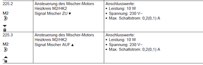

Der Mischer -Motor und die Heizkreispumpe werden über die Klemmen 225.1 bis 225.3 direkt angesteuert und nicht über den KM-BUS. Am Stecker 145 für KM-BUS Teilnehmer ist nichts angeschlossen. Warum wird eine Fehlermeldung generiert?

hier im Haus ist ein Heizkreis vorhanden. Laut Montageanleitung (siehe Auszug Schaltplan) kann doch der Mischer-Motor über die Klemmen 225.2 und 225.3 angeschlossen werden. Es steht in der Montageanleitung Mischer-Heizkreis 4804108 2103 01 bei H74 Mischer-Motor in Klammern Erweiterungssatz Mischer. Laut Schaltplan kann ich nicht erkennen, daß hier noch ein Erweiterungssatz zwischen geschaltet ist. Der Mischer-Motor wurde so direkt und ohne Erweiterungssatz "verdrahtet" ....so wie im Schaltplan dargestellt ist. Die Wärmepumpe ist in Betrieb. Der Mischer-Motor wird geöffnet oder geschlossen. Wenn ein Erweiterungssatz grundsätzlich erforderlich ist, wie muss dann geschaltet werden?
