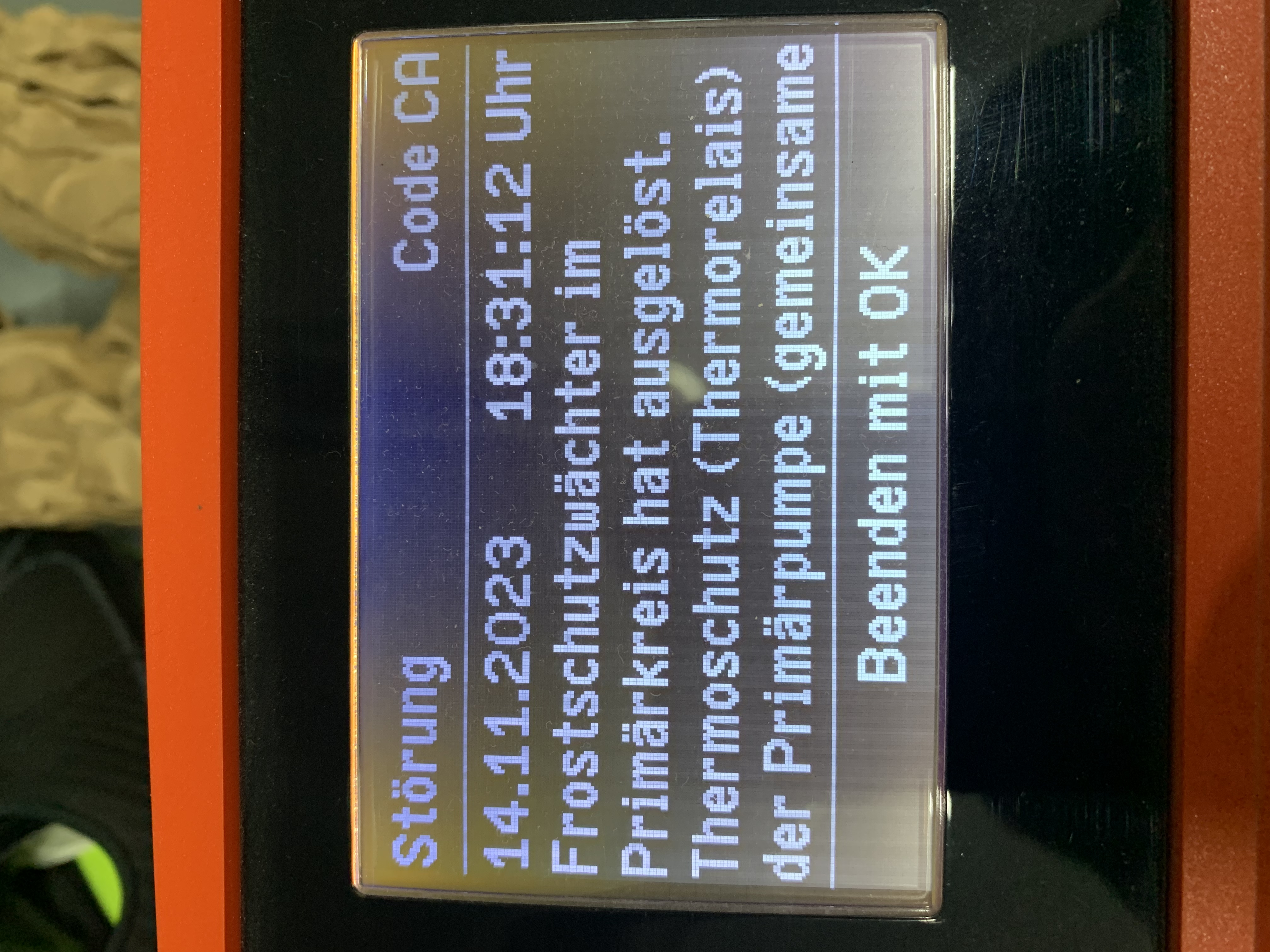

bei meiner Vitocal 300- G BWC 301.B08 tritt seit neuestem mind. 10x am Tag & in der Nacht die Störung „Schutzeinricht.Primär CA“ auf. Die Wärmepumpe ist jetzt 4 Jahre in Betrieb und lief bisher einwandfrei.
Ich kann den Fehler im Bediendisplay quittieren - aber dann kommt der Fehler nach einiger Zeit wieder….Die Vorlauftempertatur ist dann auch nur zwischen 28-35 Grad, Warmwasser ist dann auch nur lauwarm.

Hallo ARI31,
Die Meldung CA löst aus, wenn der Kontakt X3.8+9 in der Wärmepumpenregelung geöffnet wird.
Sollte nun die Meldung CA auftreten, so hat eine externe Sicherheitseinrichtung, wie beispielsweise der Soledruckwächter ausgelöst.
Hier sollte der Soledruck im Betrieb der Maschine überprüft werden.
Wir empfehlen einen Soledruck von 1,5-2 bar.
