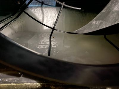

Nein, am besten ist es, wenn das Kondensat frei durch alle Löcher ablaufen kann. Die Begleitheizung solltest du erkennen können, wenn sie installiert wurde. Diese liegt in der Wanne drin und ist Pflicht, wenn das Kondensat gezielt über einen Ablauf abgeleitet wird. Wenn sie nicht eingebaut ist, könnte das eine Lösung für die extreme Eisbildung in der Kondensatwanne sein.
Ich mache ein Foto!
anbei Bilder der "Kondensatwanne". Von einer Begleitheizungs ist hier nichts zu sehen.
Hast du ein Bild von einer Begleitheizung?

Und zur Abwechslung die Kondensatzwanne von unten.

Auch das Kondensat kann - nach manueller Enteisung - erst mal schön durch das mittige Loch ablaufen.
