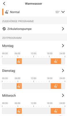

Die Fehler kommen immer nachmittags, wenn das WW-Programm um 18:30 Uhr (mit Einschaltoptimierung) eigentlich startet... (siehe screenshot WW-Programm)
