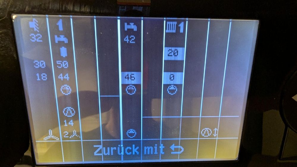

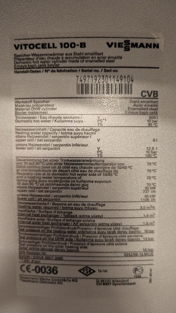

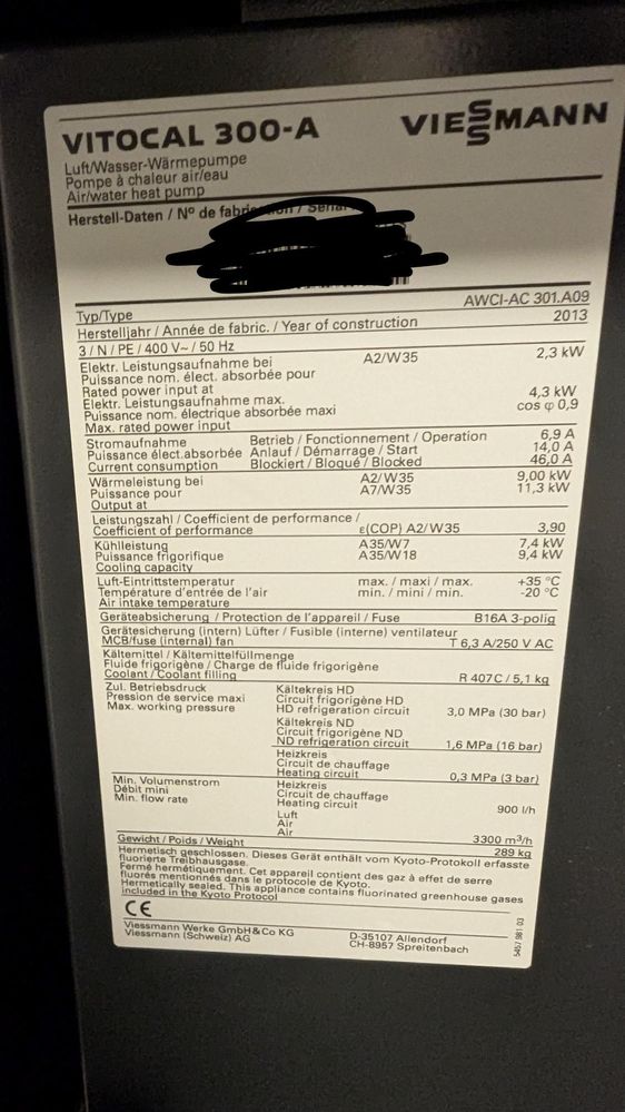

Servus, das Haus ist BJ. 2013 und die Heizungsanlage auch? Poste mal ein paar Typenschilder vom Speicher und der Wärmepumpe, sowie es Hydraulisch aufgebaut ist. Was für Werte hast du im Kältekreis wärend des aufheizen des Warmwasserspeichers? (Im laufendem betrieb die Info-Taste 5 sek gedrückt halten und dann einmal nach unten drücken) Poste am besten ein Foto.

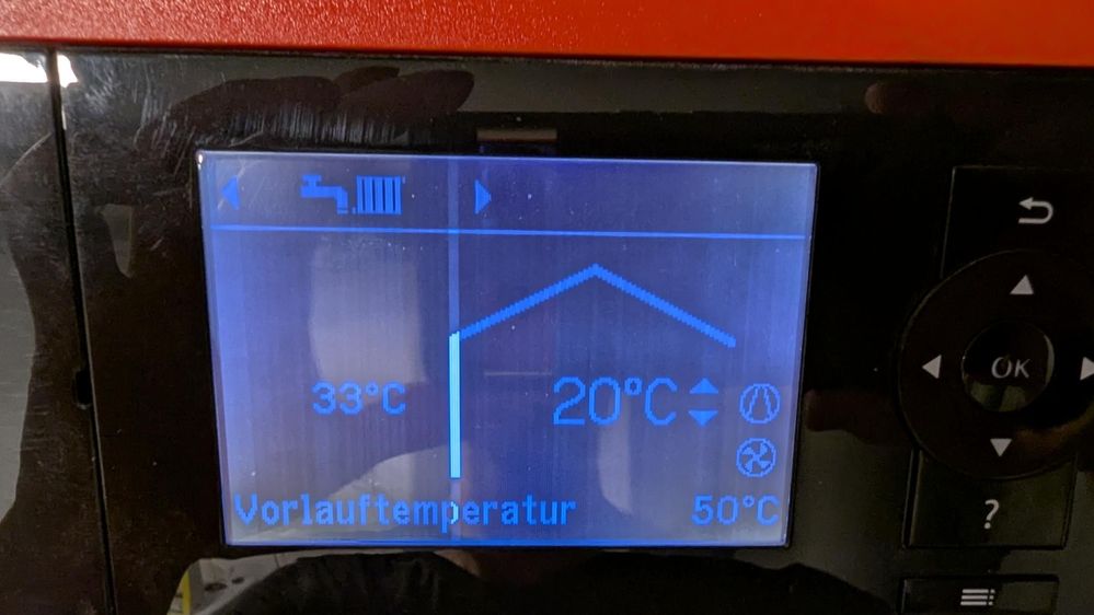

anbei ein paar Fotos der Typschilder und der Betriebsparameter beim Aufheizen des WW-Speichers. Einen Hydraulikplan habe ich leider nicht vorliegen. WW-Speicher
Steuerung
Wärmepumpe
Übersicht, VorlaufT
Betriebsparameter
