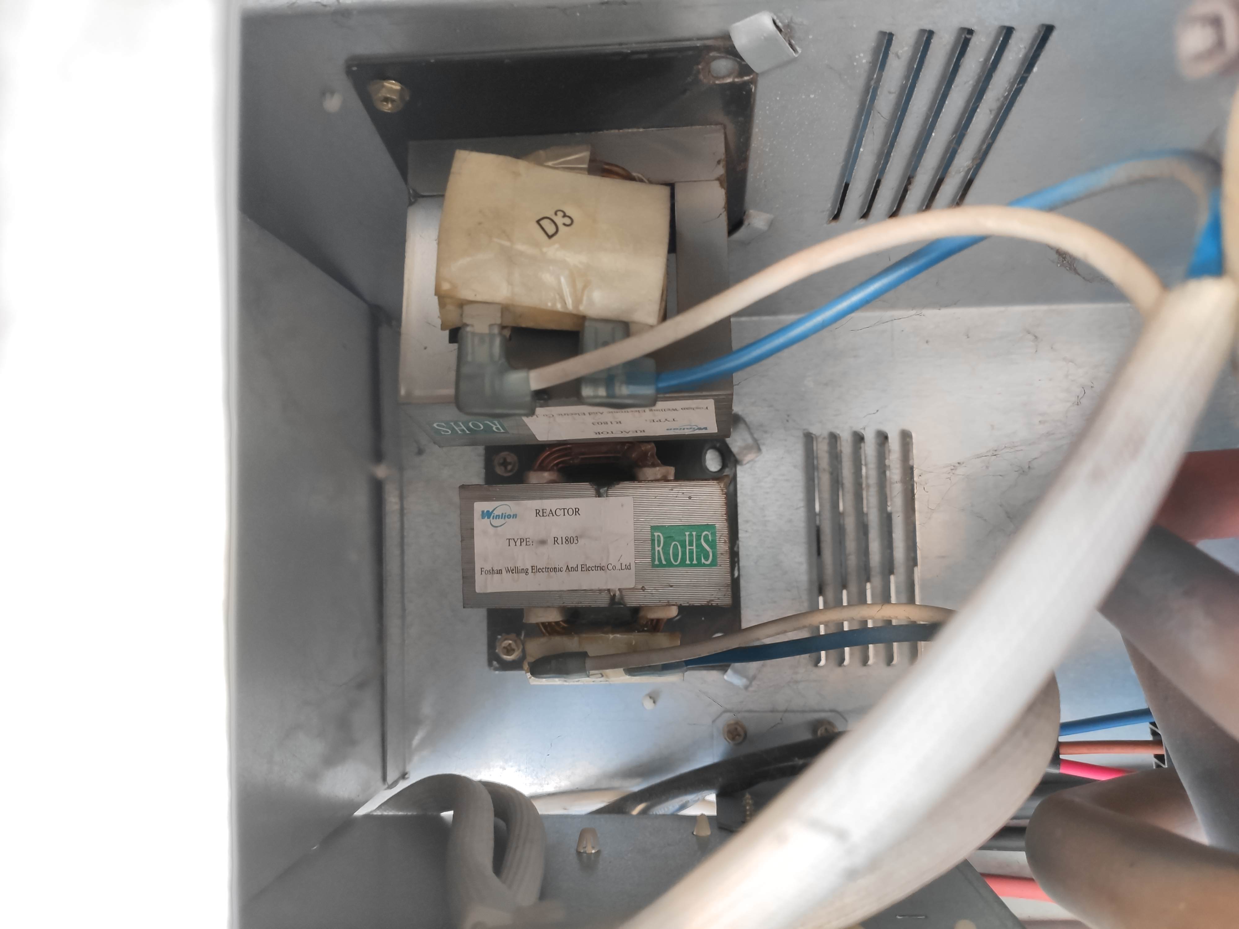

Habe den Fehler jetzt selber gefunden.
Vitocal 200S aus 2011
Lüftermotor SIC-71FW-W-170-4 defekt.
Transformator Winlion TYPE R1803 defekt.
Den Lüftermotor findet man recht schnell.
Den Transformator konnte ich bisher nicht finden.
Hat vielleicht jemand eine Idee wo es den zu kaufen gibt?
Winlion REACTOR
TYPE R1803
Foshan Welling Electronic...
DANKE

Ich meine jedoch die Trafos für die Lüftermotoren.
Ich habe zusätzlich noch ein Bild hinzugefügt.
Da gibt es echt Beschaffungsprobleme. Woher bekomme ich dieses oder ein passendes Bauteil.
Winlion REACTOR
TYPE R1803
Vielen Dank für deine Hilfe.
Ah, ok, dann benötigst du die Drossel 4kW mit der Bestellnummer 7834605.
Genau das, Super! Danke.
