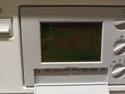

Ausfall gestern 18:57 Uhr das sind die Temperaturen zum Ist-Zustand heut morgen 8:00 Uhr. Vllt. sagt das was aus. Ansonsten schau ich dir die geforderten Temperaturen zu liefern ..... Danke

Wie sieht denn bei dir die Warmwasserbereitung aus? Was hast du für einen Speicher? War auf dem ersten Bild der Verdichter aktiv?

>Der Verdichter war nicht aktiv
