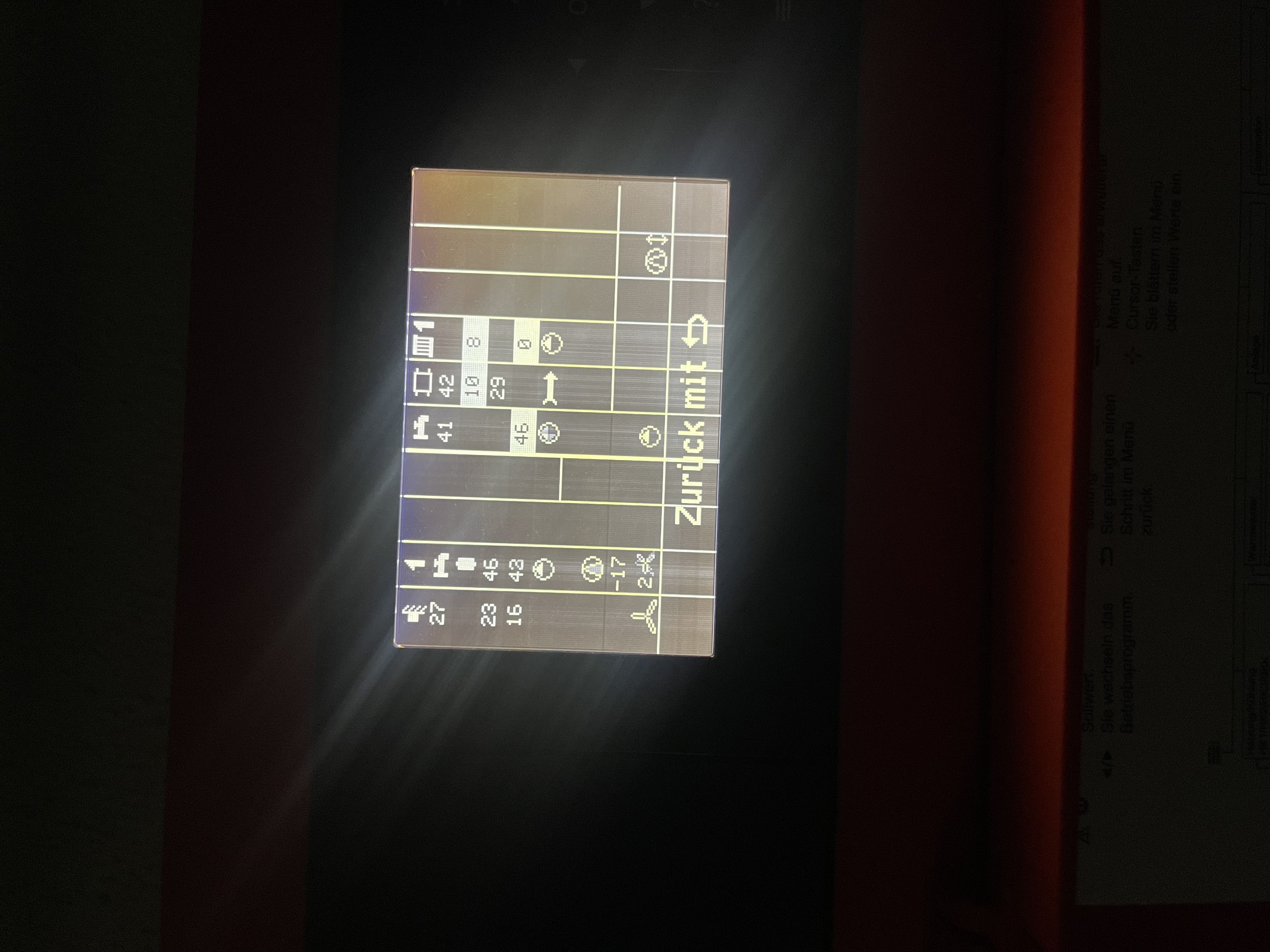

Hoffe, dass das nun weiterhilft:
Danke, die niedrige Verdampfertemperatur von –17 °C deutet aus meiner Sicht darauf hin, dass etwas nicht stimmt. Diese sollte wesentlich höher sein bei den vorliegenden Primärtemperaturen. Ich empfehle dir, den Sensor und den Kältekreis prüfen zu lassen.
