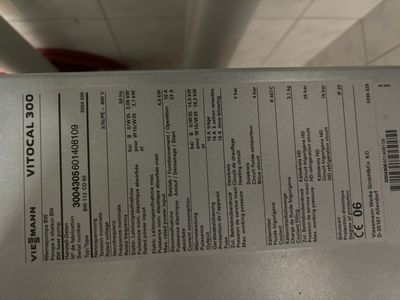

habe ein Problem mit meiner Heizung.
Der WW Fühler zeigt konstant 79,6 Grad an.
Dadurch schaltet natürlich die Heizung nicht mehr ein, „da Wasser warm“
