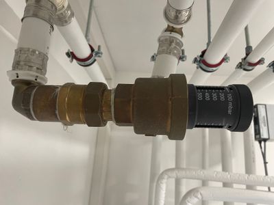

schau mal ich habe gestern noch im Forum gelesen, dass es am Überströmventil liegen kann. Ich habe das Ventil gestern von ursprünglich 150 auf 100 runter geschraubt. Seit gestern kommt die Meldung nicht mehr.
Ich hänge dir mal Paar Bilder an.
Ich habe die Werte jetzt aber trotzdem noch auf 0,2 und -2 geändert, so wie du empfohlen hast.
1. Soll ich den hydraulischen und thermischen Abgleich trotzdem noch machen?
2. Kann das Problem wirklich am Überströmventil gelegen haben?

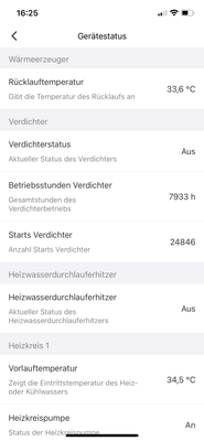

3. Kannst du die bitte auch mal die Anzahl meiner Verdichterstarts anschauen.

ich hatte schon befürchtet, dass du gar kein Überströmventil (ÜSV) hast.
Das sollte aber trotzdem im regulären Betrieb nicht öffnen, sondern nur im "Notfall ".
Daher solltest du die Abgleiche auf jeden Fall machen.
Dann wird auch das "Takten" der WP aufhören. Die WP muss die produzierte Energie abgeben können, das geht über den Volumenstrom und die Speicherfähigkeit des Estrich.
Mit deiner jetzigen Einstellung lässt du die WP immer mit Vollgas gegen die Mauer(ERR) fahren. Das geöffnte ÜSV wird ggf. den Fehler Paddelschalter ersparen aber nich das Takten.

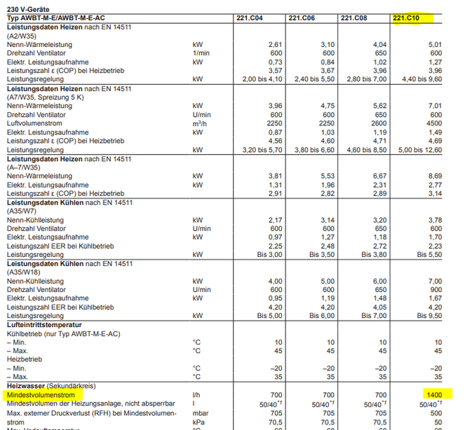

Deine Inneneinheit ist für 16 kw ausgelegt, kennst du die Daten der Ausseneinheit?

Meine Ausseneinheit:
AWBT-M-E 221.C10
Danke 😀
Hi Yener,
deine Anlage verlangt einen Mindestvolumenstrom von 1400 l/h.
Das werden wir bei der Fläche hinbekommen.

Wie kontrolliere ich mit wieviel % die Sekundär Pumpe läuft? Das weiss ich leider nicht. Kannst mir sagen wo ich gucken muss bitte.
danke ☺️
z.b. in der Kältekreisübersicht. Da wo in dem Fall 75% steht.

2. Sekudär Pumpe läuft mit 100% (Siehe Foto)
