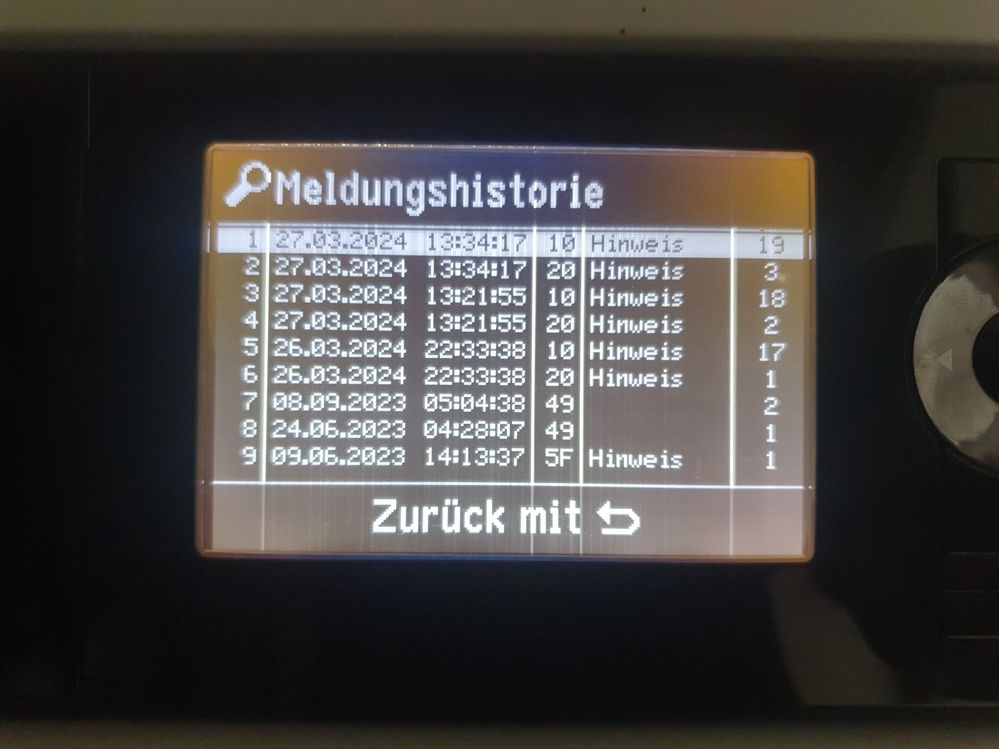

ich habe das gleiche Problem (AA) gestern gehabt. Heute habe ich ein Funktionstest Abtauung gemacht, dabei kam unter Diagnose Kältekreis  Meldungshistorie dieses Bild hier heraus:
Kann mir wer sagen, ob man anhand dieser Meldungen die Ursache erkennen kann, weshalb es zu dem Fehler kommt? Vitocal 222-S AWBT-E-(AC) 221.C09

@mabock: Die Meldung 20 ist eine Regelhochdruckstörung und bedeutet, dass die Anlage die Wärme nicht loswird. Dies kann bei einem zu geringen Volumenstrom auftreten, genauso aber auch bei der Abtauung Probleme machen. Dementsprechend gehe ich davon aus, dass hier der Volumenstrom nicht ausreichend oder der Anlagendruck zu gering ist.
