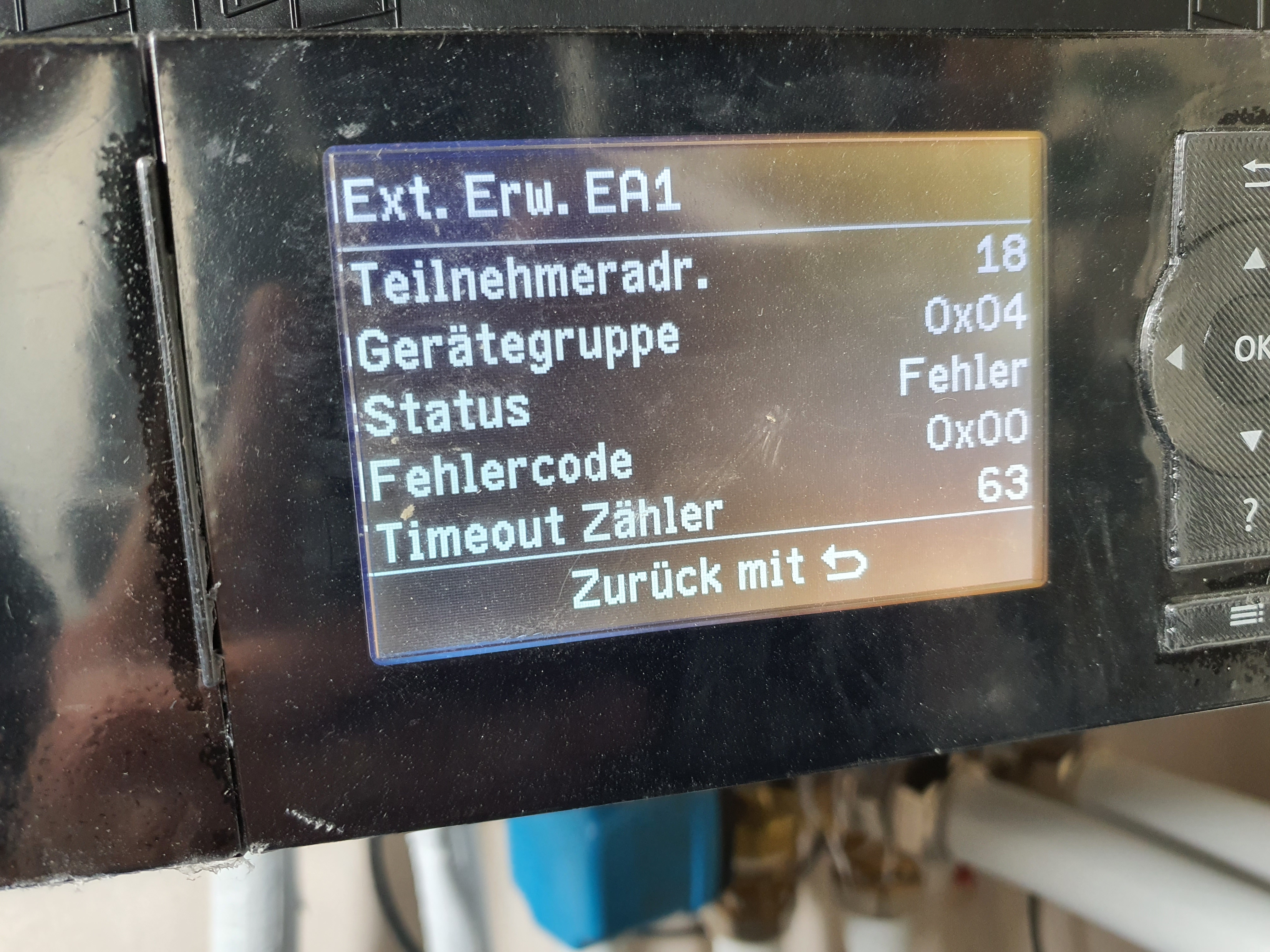

Ich habe jetzt nur noch das Problem, dass die Vitocal 200s nicht richtig mit meiner EA1 Erweiterung der Divicon "spricht".
Ich bekomme immer den Fehler EE:
Teilnehmer Km-Bus ext erw. EA1 Fehler.
Meine Einstellungen:
Anlagenschema 8
Externe Erweiterung 7010:1
7011:3
7012:2
Bei Km-Bus Teilnehmern wird mir auch der Mischer angezeigt, allerdings EA1 mit dem Fehler.

Ich war etwas ungeduldig und hab die Erweiterung EA1 raus geschmissen und alles an den Stecker 225 angeschlossen.
1. Pin ist die Phase für die Heizkreispumpe
2. Pin ist die Phase für Mischer ZU (Symbol Pfeil nach unten)
3. Pin ist die Phase für Mischer Auf (Symbol Pfeil nach oben)
Den Vorlauftemperatursensor habe ich an F12 angeschlossen.
Anlagenschema habe ich auf 4 geändert.
Es funktioniert nun alles einwandfrei!
