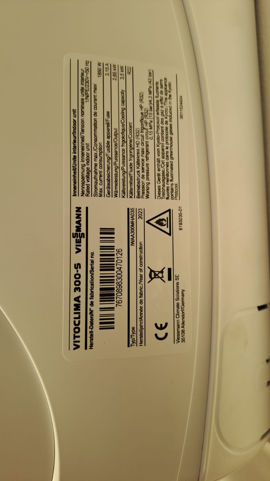

Mit der Nummer können wir leider nicht in den deutschen Ersatzteillisten schauen.
Hallo @Ron_H
Aus der beigefügten Seriennummer und dem Foto geht hervor, dass Sie die Hauptsteuerplatine der Inneneinheit benötigen.
