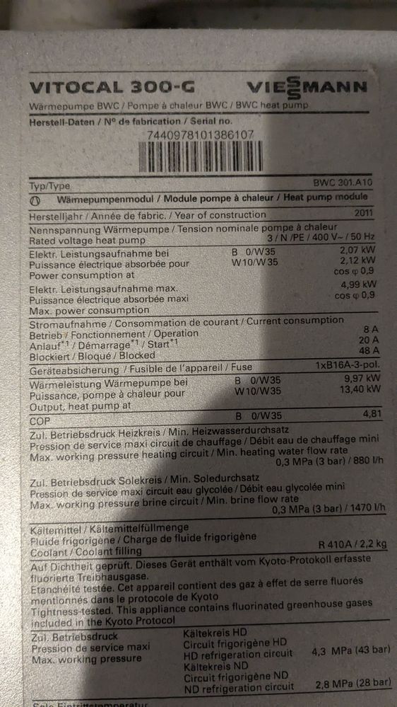

Hallo Obelix1,
bitte teil mir die Seriennummer deiner Anlage mit. Was hat dein Fachbetrieb bisher geprüft?
reicht das so? BIsher war noch niemand da, aber wir sind bei Vissmann in der Warteschleife.
Jörg

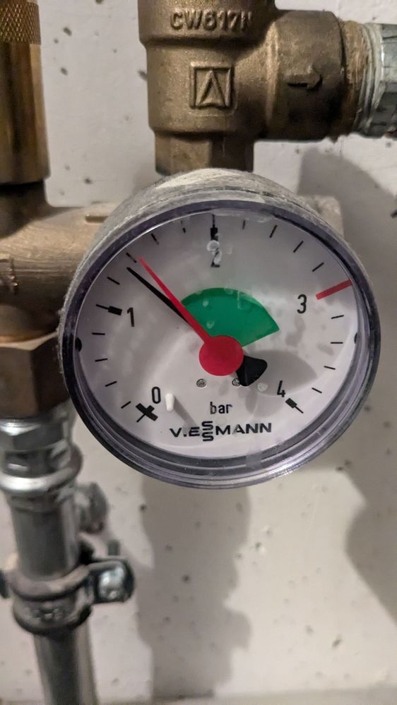

Danke, mögliche Ursachen für die Meldung D3 sind (A9 ist eine Verriegelungsmeldung aufgrund von D3), ein zu geringer Anlagendruck auf der Soleseite, ein zu geringer Umlauf auf der Soleseite, ein defekter Niederdrucksensor oder Kältemittelmangel. Als ersten Schritt, sollte dein Fachbetrieb die Primärpumpe und den Soledruck prüfen.
Vielen Dank für Deine Antwort. Könnte das der Grund sein?
Jörg
Der Druck ist in Ordnung. Wenn du den Fehler resettest (ausschalten, kurz warten und wieder einschalten) und die Anlage zu laufen beginnt, wie groß ist dann die Temperaturdifferenz zwischen Primär-Vor- und Rücklauf? Du kannst das auch abfragen, indem du die "?"-Taste für ca. 4 Sekunden gedrückt hältst.
