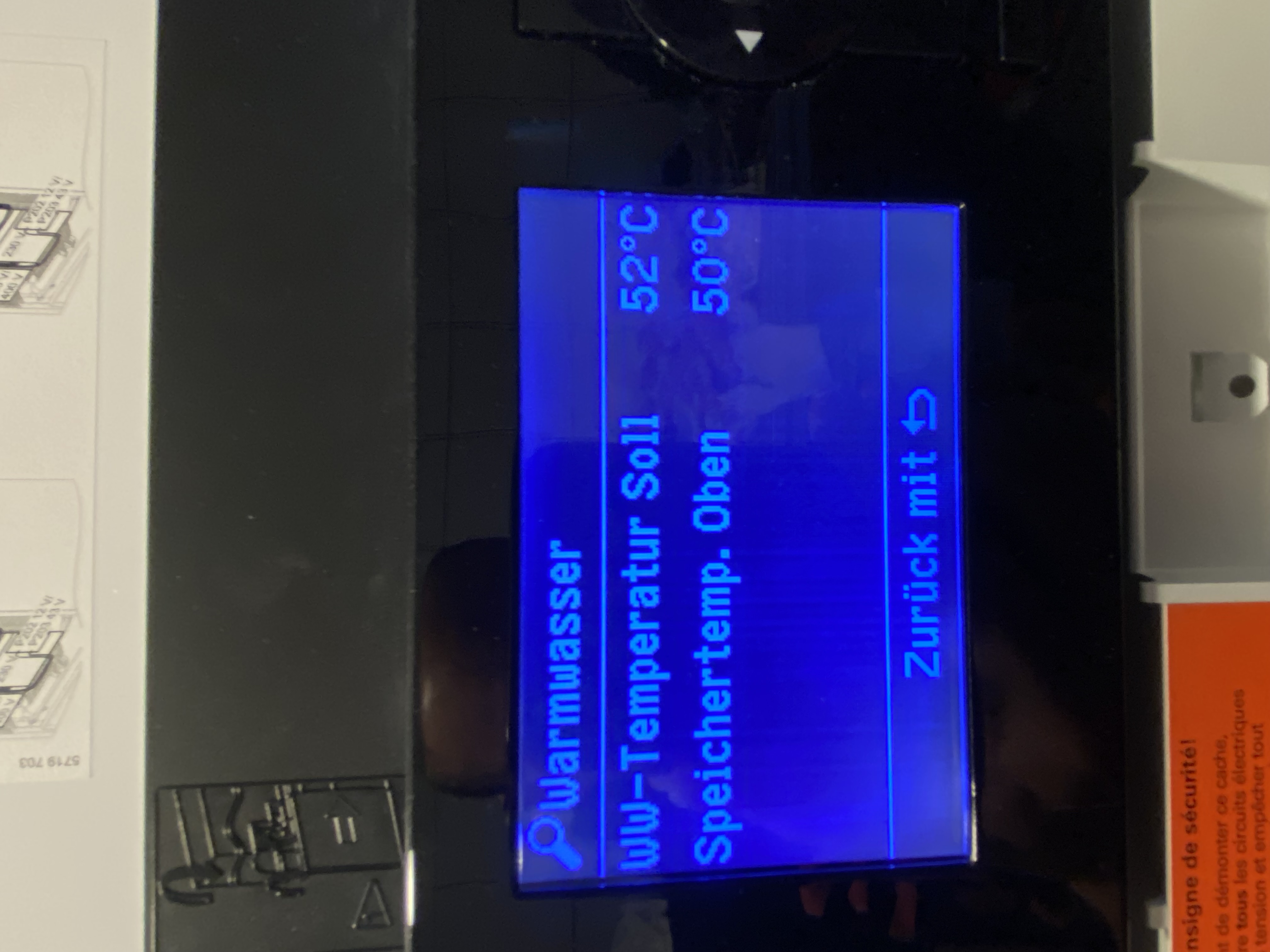

Also wir haben nur Fussbodenheizung!
WW Warmwasser soll 52 Grad, Speichertemperatur oben 50 Grad.
Was mir aufgefallen ist, wenn ich alle Heizkreise zu mache und nur z.B. im Gäste WC aufmache, dann spüre ich auch die Wärme an beiden, also Vor UND Rücklaufrohren am Heizkreisverteiler. Je mehr Kreise ich öffne desto weniger Wärme, bis fast gar nix kommt am Rücklauf an. Mag ja auch erstmal richtig sein, denn die Wärme muss ja auch erstmal wieder Produziert werden und durchfließen. Aber dies kann ja nicht Tage dauern. Wie wurde die Zirkulationspumpe getauscht. Meines Erachtens hat die Pumpe nicht genug Power um einen gescheiten Volumenstrom zu generieren. Vielleicht als weitere Info. Hier ist ein Wärmemengenzähler verbaut direkt nachdem Durchlauferhitzer. Kann dieser eine Engstelle haben und den Volumenstrom verlangsamen? Welchen Volumenstrom brauch die Anlage?
Auch sind seit gestern 10.12.23 draußen wieder Plusgrade und das letzte mal „Abbruch Abtauung“ ist genau 24 Std. her.
