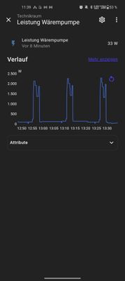

Anbei mal beispielsweise der Lastverlauf (elektrische Leistung) beim letzten Testlauf (5005 war auch 600 eingestellt). Diese Verläufe waren völlig identisch ...unabhängig von 5005 und der min. Vorlauftemperatur

OK, dann sollte der Kältekreis einmal durch einen Kältetechniker überprüft werden.
