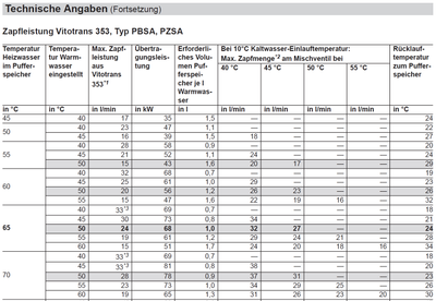

Hier mal ein Datenblatt einer 353 Variante (bei anderen ist es ähnlich):
Für 100 Liter 50 Grad warmes Brauchwasser brauchst Du 160 Liter 55 Grad warmes Pufferspeicherwassser (Faktor 1,6) oder 100 Liter 65 Grad warmes Pufferspeicherwasser (Faktor 1,0).
Faktor 1,6 entspricht ja ungefähr den Zahlen Deines HB. Allerdings berücksichtigt die Tabelle nicht, dass im Pufferspeicher ein Temperaturgefälle besteht und bei eingestellten 55 Grad Pufferspeichertemperatur diese Temperatur eben nur das Wasser ganz oben hat und es darunter immer kälter wird. Auch dynamische Verwirbelungseffekte und die Grüße des Pufferspeichers sind nicht berücksichtigt. In der Realität wird der Faktor also größer sein - wie groß konkret, weiß ich allerdings nicht.
