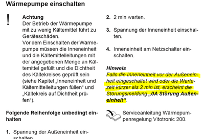

wir hatten durch den sommer die heizung sehr lange nicht mehr laufen.- nun bekomme ich beim start die meldung STÖRUNG AUSSENEINHEIT OA.- was kann ich tun? gibt es die möglichkeit das problem selber zu beheben? muss ich einen techniker aus der hamburger filiale kommen lassen?

@Alvaro Du schreibst, dass du die Anlage längere Zeit nicht in Betrieb hattest.
Probiere doch einmal die folgende Einschaltroutine:
Grüße Ralf
