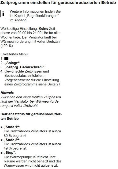

Laut Prospekt läuft die Vitocal 300A nachts wegen Lärmbelästigung in einem reduzierten Drehzahlmodus.
Ich habe per Regelung nichts darüber gefunden.
Ist das automatisch eingestellt. In welchen Zeiten läuft dieser Modus bzw. wovon hängt dieser ab?

Geräuschreduzierter Betrieb:
Die Drehzahl des Ventilators kann mit der Hilfe vom Zeitprogramm reduziert werden.
Zur Zeitprogrammeinstellung gibt es noch einen Zusatz. Die erste Stufe ist für die Raumbeheizung und die zweite Stufe ist für die Raumkühlung.
