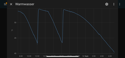

Die Wassertemperatur kann ich mittels smartem Temperatursensor (Shelly) auslesen.
Aktuell ist die Wärmepumpe noch nicht im Betrieb und nur die Gasheizung heizt das Wasser auf.
Dabei verliert das Wasser 2,5 grad/Stunde !!
Zirkulation wird zeitgesteuert über einen Shelly gesteuert, aktuell hab ich die Leitung komplett gesperrt um das auszuschließen.
Was zur Hölle saugt mir da so viel Wärme raus ?

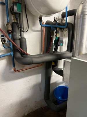

Das im Bild gekennzeichnete dürfte die Schwerkraftbremse der Zirkulationspumpe sein. Die klemmen zwar manchmal. Aber wenn du da komplett gesperrt hast dürfte die WW-Leitung nicht das Problem sein.
Microzirkulation ist da eher unwahrscheinlich da geringe Leitungsdurchmesser.
Was jetzt eine "Thermostop Rückschlag Klappe" ist weiß ich nicht. Ggf. mal ein Foto machen.

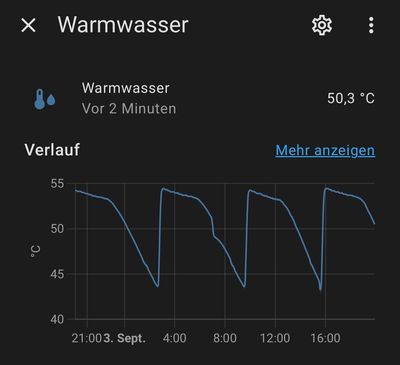

Heizung hat abends aufgeheizt, dann ausgestellt und kein warmes Wasser gezapft. Habe noch einen zweiten Temperatursensor an die Kaltwasserleitung gemacht (kurz vor 20:00 Uhr, siehe Bild) weil mein Installateur sagte es es gebe alte Armaturen die manchmal einen „Kurzschluss“ von Warm- und Kaltwasser verursachen.
Heute morgen bin ich dann runter in den Keller und die Warmwasserleitung war knacke heiß, Kaltwasserleitung nicht wirklich kalt aber auch nicht warm. Vorlauf/Rücklauf/Zirkulation war kalt.

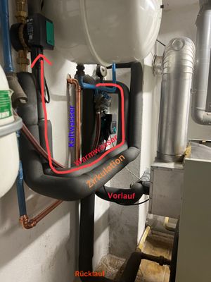

Die Warmwasserleitung geht direkt horizontal von der Wärmepumpe in den Nebenraum wo der Kessel steht und geht dort dann runter, quer über die Wand und dann wieder hoch. Wäre das nicht schon ein Thermosiphon ? Oder sind die Strecken zu lang ?
hier mal ein Foto:
vom Prinzip her sind die Rohrleitung fürs Kaltwasser und fürs Warmwasser in der Tat als Thermosiphon ausgeführt……nur…..der Thermosiphon bei der Warmwasserleitung kann bei Dir seine „Arbeit“ nicht verrichten…….
Der Thermosiphon „arbeitet“ ja dadurch, dass Wärmeres Wasser von der Physik her eine geringere Dichte hat, als kälteres Wasser. Das kältere Wasser versperrt dem wärmeren Wasser sozusagen dadurch den Weg, das es sich im unteren Rohr entlang der Wand sammelt, dort liegen bleibt, und so das wärmere Wasser somit nicht vorbei kann……
Weil Du jedoch den „Thermosiphon“ sehr gut gedämmt hast, ist das somit kein Thermosiphon, sondern nur eine Rohrleitung die mal,ein Stück nach unten, und dann wieder nach oben geht…..Da durch die Dämmung des Siphons das Wasser in diesem Bereich nicht abkühlen kann, entsteht auch nicht die notwendige Dichteänderung des Wassers, und somit auch nicht die natürliche Sperrwirkung des Siphons gegnüber dem Speicher……Du verlängerst somit - aus Sicht der Wassertemperatur (Dichte) - deinen Speicher bis zum aufsteigenden Rohr in die Wohnräume. Das Wasser steigt dort unweigerlich nach oben, und die Schwerkraftzirkulation zieht Dir in der Folge die Wärme aus dem Speicher.
Ich bin mir somit fast sicher, das wenn Du mal testweise die Dämmung von der WW Leitung im Bereich, den Du am letzten Foto mit dem roten Pfeil eingezeichnet hast entfernst, das nach einer gewissen Zeit nur mehr die Leitung direkt am Ausgang der Wand relativ warm sein wird, die untere horizontal am der Wand verlaufende Leitung wird kalt sein, und das WW wird somit nicht mehr aus dem Speicher „gezogen“.

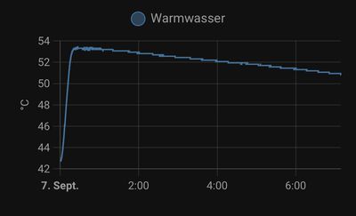

Gestern dann Rückschlagventil getauscht und so sieht es jetzt aus:
ca 0,375 grad/Stunde.

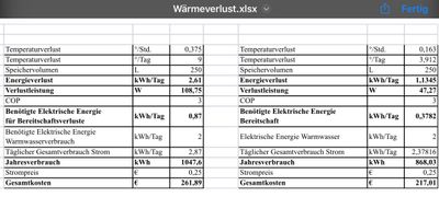

Ist das ein akzeptabler wert oder sollten die Verluste noch geringer sein?
Sind dann ja auch ca 9 grad am Tag.
9 grad x 250l x 1.16 Wh = 2,6 kWh Energie an Wärmeverlust.
was meint ihr ?

habe mal etwas gerechnet 😉 schau mal drüber ob das so hinhaut.
Dunkelgrün = A+
grün = A
hellgrün = B
gelb = C
orange = D
Mit dem aktuellem Temperaturverlust von 9 grad/Tag (~ 108 W Verlustleistung) entspräche das bei meinem 250 L Speicher der Energieeffizienzklasse D. Also ist da noch ordentlich Luft nach oben.
Die Vitocal 060-A hat laut Datenblatt bei 15 grad Umgebungstemperatur einen Bereitschaftsverlust von 22 W. Heißt 86 W gehen aktuell noch irgendwo flöten.
