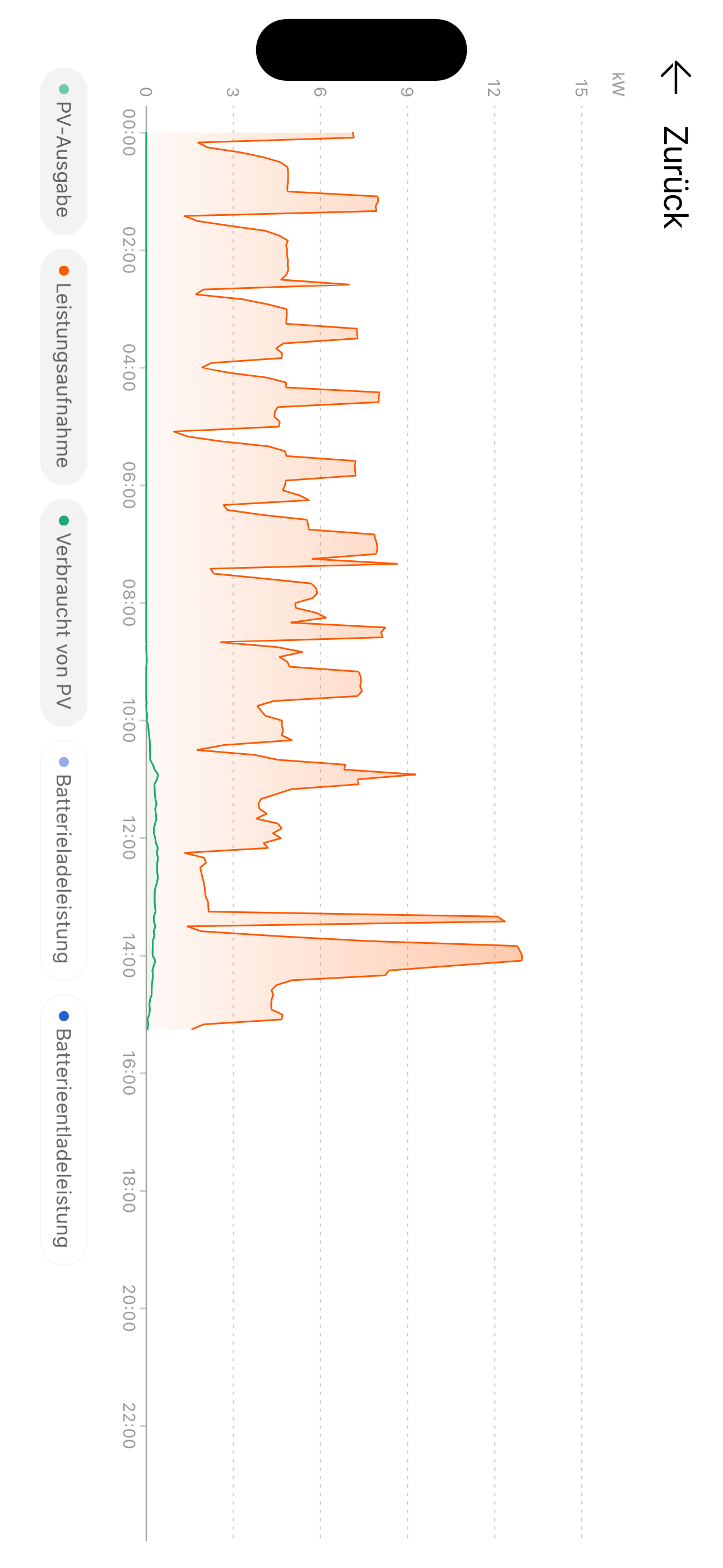

Bei uns sieht das ähnlich aus - allerdings kommt kein Heizstab zum Einsatz - rote Kurve Strom, grüne Kurve thermische Leistung. Entspricht in etwa dem, was die App unter Analyse im Tagesmodus zeigen sollte (so es mal wieder funktioniert).
