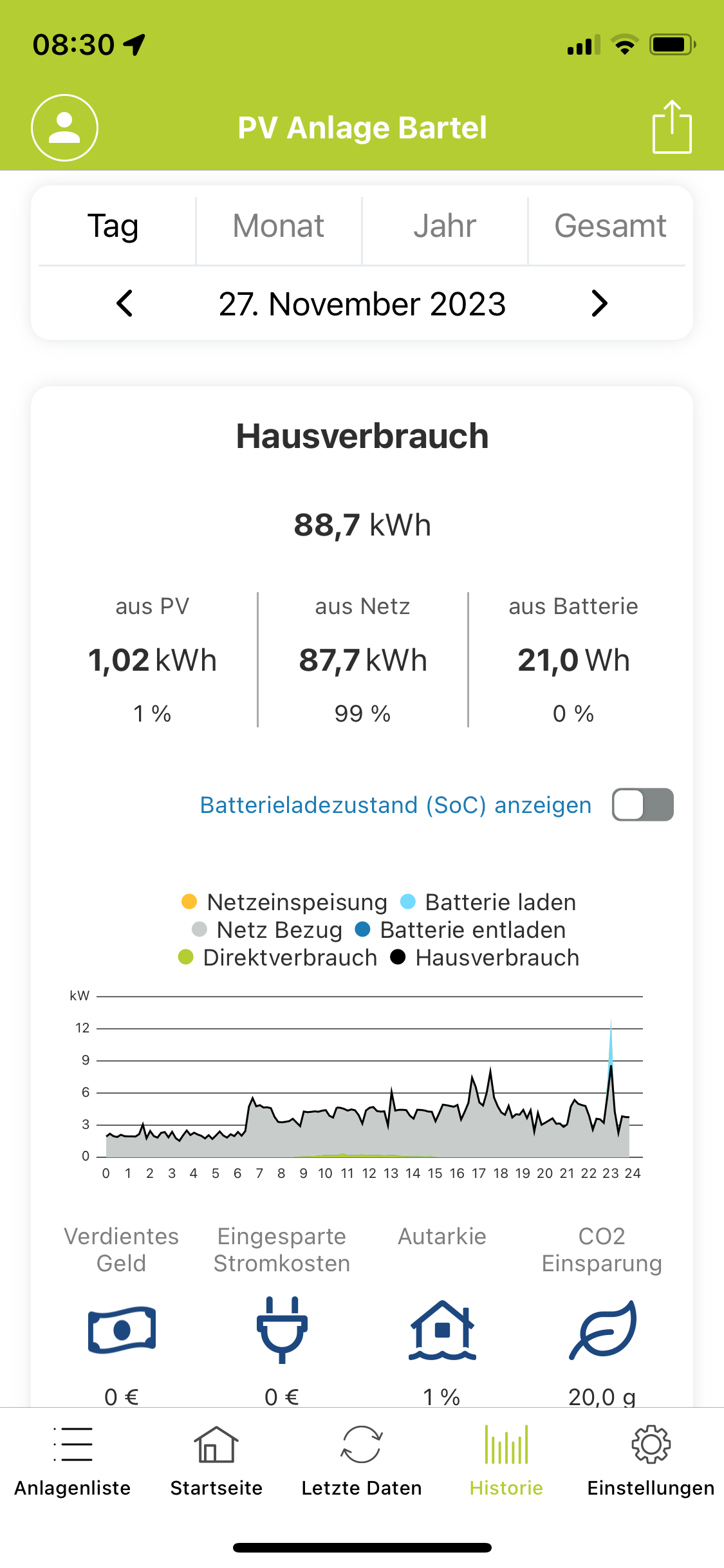

Sehr geehrter Guru, vielen Dank für die Antwort. Im Anhang ist ein Foto vom gestrigen Stromverbrauch aus der Solarapp. Das Energiecockpit zeigt nur an
E: 4,53 kW rein, ThL: 15,7 raus. Heizkreis 1: Heizkurve: Neigung 1,2, Niveau 0,0. Heizkreis 2: N 0,5, Niv. 1,0. Vorlauftemperaturen: 1: 33,1 Grad, 2: 34,1 Grad. Heizwasserpuffer: 33,6 Grad. Was ich auch nicht verstehe ist, dass wir in den letzten 4 Monaten kein Gas verbraucht haben laut Gasuhr, aber laut App ca. 50 m3? Der Brenner ist mehrere 100 mal angesprungen und angeblich ca. 50 Stunden gelaufen? Der Heizungsbauer

Bezüglich Energieverbrauch, das Bild was du zeigst ist ja den Hausverbrauch, Nachts scheint es so zu sein das Ihr, also WP + den Rest ca. 2kW benötigt. 200 - 400W "Standby" Verbrauch sind nicht ungewöhnlich, aber das ist natürlich sehr individuell.
Tagsüber geht der Verbrauch deutlich nach oben, wenn ich raten sollte sind da mindestens zwei Personen im HomeOffice und haben jeder zwei zusätzliche Bildschirme. 🙂

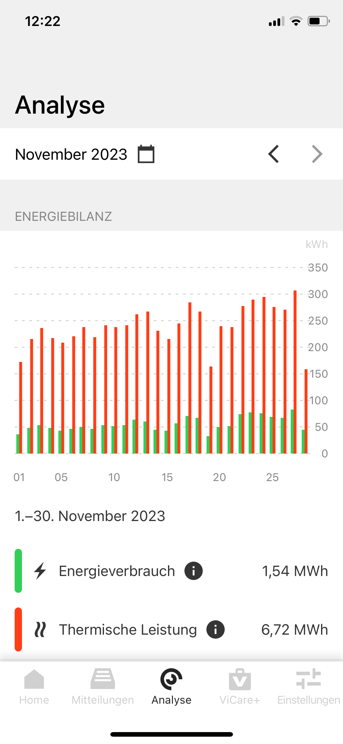

Deshalb wäre es prima die Energieübersicht aus der ViCare App zu sehen, dort sind dann ja nur die Verbräuche der WP zu sehen.

Hallo mbauer66 , vielen Dank für die Antwort. Im Anhang habe ich jetzt das Bildschirmfoto von der Energieübersicht
der Wärmepumpe für den Monat November aus der Vi care App eingestellt.

Besser wäre noch die Tagesansicht, einfach auf November klicken und dann den 27.11. raussuchen.

das Diagramm aus dem November passt genau zu ihrer Beschreibung. Nachts im Absenkmodus zieht die Wärmepumpe tatsächlich dauerhaft 3kW, vermutlich endet die Absenkzeit um 6:00 Uhr, und dann steigt die Last ja auf 4kW, damit dürft die Außen Einheit fast mit Maximalleistung arbeiten.
Im November scheint die thermische Energie vom Haus auch aufgenommen worden zu sein, im Oktober sieht es eher so aus, als wären Thermostate geschlossen, die WP heizt schnell auf, wird die Wärmeenergie nicht los und schaltet dann schnell wieder ab.
Vermutlich kann man das System so konfigurieren das die Vitodens 200-W mehr der Heizlast übernimmt, aber damit verteilt man das Problem ja auch nur.

Das ist ein Screenshot auf der ViCare App. Analyse -> Monat -> Tagesansicht. Dann bekommen sie diese Darstellung.
Ich hoffe das hilft weiter.
