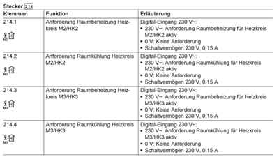

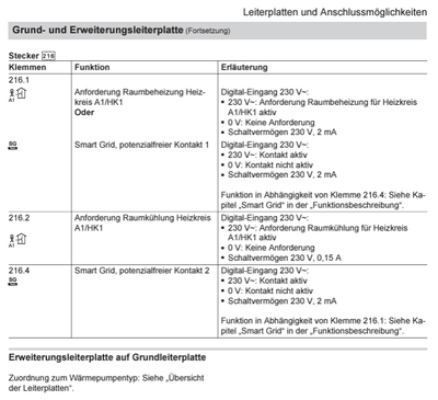

Hallo @DietrichB
Vielleicht können Sie sich selbst helfen, indem Sie die digitalen Eingänge aktivieren.
Für die allgemeine Fehlermeldung ist jedoch keine EA1-Erweiterung notwendig, da der Ausgang an den Klemmen des Steckers 223 liegt.
