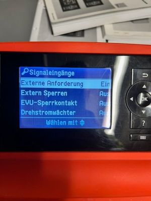

Bei vorhandenem PV-Überschuss wird der Schließer an X3.12 und X3.13 geschlossen und die Funktion „Extern Anfordern“ ausgelöst.

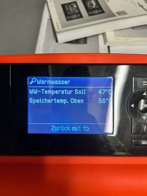

Diese Temperatur wird leider jedoch nicht erreicht, lediglich ca. 55°C.

Gestern konnte ich die Anforderung durch den Wechselrichter bei Parameter 7014 -> 0 testen.
Die Idee, dass durch den Normalbetrieb bei externer Anforderung ggf. die externe Umschaltung greift, sieht erst einmal nicht schlecht aus.
Warum wird bei der Betriebsart Festwert für den Kessel jedoch nicht die eingestellte Temperatur von 65 Grad erreicht? Der WW2-Sollwert beträgt ebenfalls 65 Grad.
Inzwischen habe ich probiert ein Fehler mit der Warmwassertemperatur auszuschließen. Die Wirkung der externen Anforderung habe ich also auf den Pufferspeicher begrenzt. Leider hat auch das keine Änderung bewirkt, der Pufferspeicher wird nicht auf die Soll-Temperatur bei externer Anforderung von 65 Grad geheizt.
