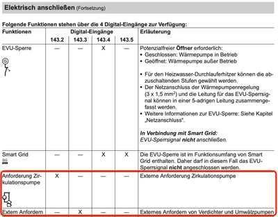

Was genau machen die Digitaleingangsfunktionen "Extern Anfordern" und "Anforderung Zirkulationspumpe"?
Konkreter:
und
Hallo x4N70,
mit Zirkulationspumpe ist die Umwälzpumpe zur Zirkulation des Brauchwarmwassers gemeint. Beim externen Anfordern mit Pufferspeicher kann auf einen festen Sollwert geheizt werden.
